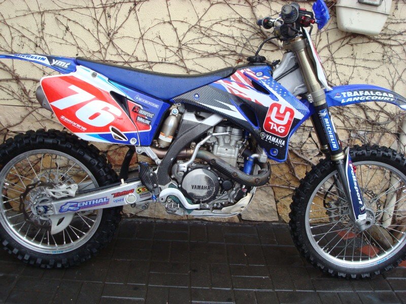

SIEMA, CROSSA ZAKUPIŁEM W KWIETNIU 2012 , SORKI JAKOŚ NIE BYŁO CZASU POKAZAĆ SPRZETA.
A TERAZ NA ZIME COŚ TAKIEGO :))

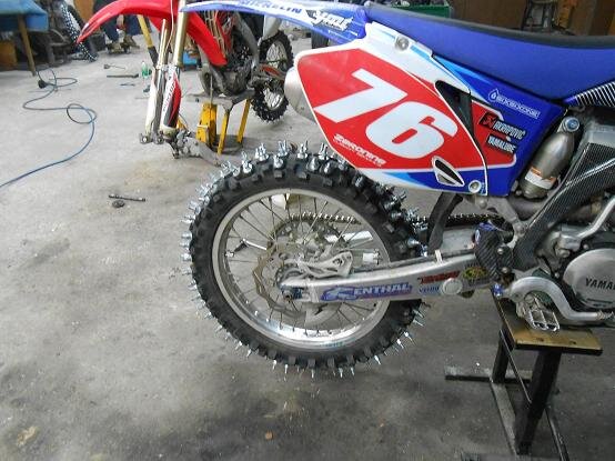

[ Dodano: Czw Gru 13, 2012 9:06 pm ]
KOLCE ;D

fajne, kolcowałeś sam czy zakupiłeś gotowe.A jeśli sam to czego użyłeś? Tez myślałem o czymś takim ale jak widać za oknem chwilowo zima odpuściła

sam rozbiłem kolce , na tył 8mm do drewna z gładka główką a przód 6mm + druga nakrętka do za kontrowania, efekt zajebisty polecam

możesz pokazać lepsze zdjęcia?
