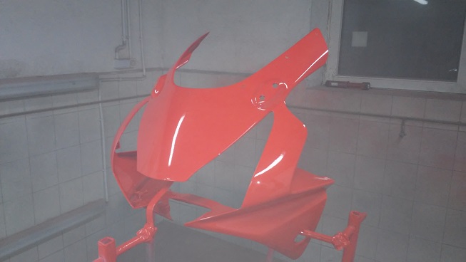

Na dekle poszła baza z palety hondy a na to klar półmatowy. Na allegro nie dostaniesz takiego zestawu, leć do na najbliższej mieszalni tam sobie poradzą

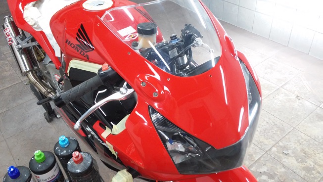

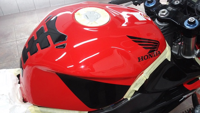

Hondzia już na ukończeniu, jeszcze polerka, naklejki, przeglądzik i sezon można zaczynać:)))

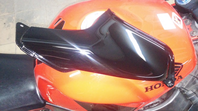

Nowy lakierek.

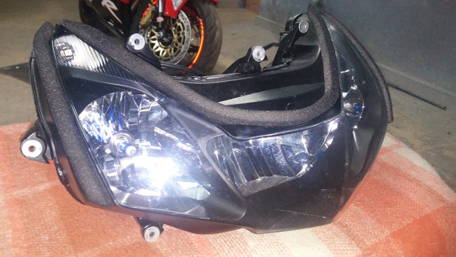

Stara lampa uratowana.

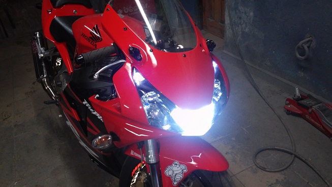

Xenon daje rade:)))
Lakierowanie i polerowanie na wysoki połysk

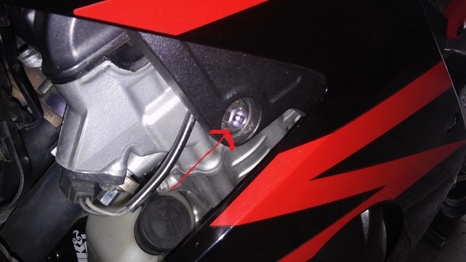

Kupie śrubę silnika

Aaaa jednak:)))) Czy tylko ja się tak spuszczam nad Moto?

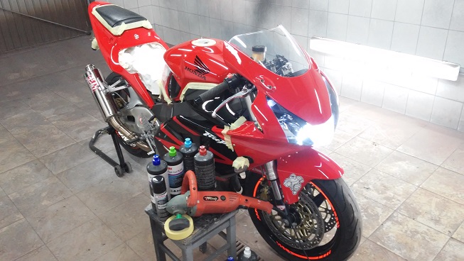

Polerka
Polerka
Polerka

Polerka malina, też chcę u siebie zrobić ale brak czasu przeszkadza :( Jakich specyfików używałeś ?
Ten xenon ryje mi banie :one:

3M widać z daleka,tylko nie przesadź z kolorem zielonym jest bardzo ścierna i uwaga na kanty.

Myślałem nad klamkami ale jakoś te krótkie nie przypadły mi do gustu, wole dołożyć i zainwestować w amortyzator skrętu :D Na co dzień zajmuje się lakierowaniem i polerowaniem także spokojnie ale dzięki za uwagi innym też się przydadzą bo naprawdę łatwo spalić lakier na rantach...:////
