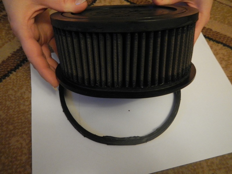

Witam, mam pytanko ale troszke z innej beczki ( marki ) ;-), a mianowicie, grzebałem ostatnio w Moto FZS 1000 Fazer, i po wyciągnięciu filtra powietrza K&N była tam jeszcze jakaś uszczelka ( dodam ze nieco wieksza i luzna ). wiec pytanko, do czego ta uszczelka???? i filtr pachnie benzyna , i to chyba nie jest OK ;-) POZDRAWIAM

Jak pachnie benzyną znaczy że za dużo go sotaje albo pompa paliwa leci albo wtryski .
uszczelka mogła się wyciągnąć od paliwa , podrzuć fotkę jak to wygląda bo nie dokońca rozumiem . Uszczelka jest w wardze obudowy gdize siada filtr czy po obowdzie tam gdzie leży pokrywa ?

Dziwne nigdy nie spotkałem dodatkowej uszczelki możliwe że w tym przyadku jest potrzebna do uszczelnienia połączenia .
Co do zapachu benzyny . było go czuć tylko z filtra czy takżę w obudowie ??

filtr czuć bardzo, co do obudowy , to powiem szczerze ze nie wiem , bo robilem to na szybko, bo dojscie bylo nedzne ( sprawdze jeszcze z ciekawosci ) ale przepuszczam ze tak, bo po odkreceniu od razu bylo czuc benzyna, i nie wiem czy nie bylo mokro.... nie pamietam.
A co do uszczelki , to tez 1 raz widze, co prawda na allegro sa takie filtry z owa uszczelka ale i sa bez , wiec sam juz nie wiem ;-
te filtry sie pierze i nasacza , wiec moze jakis madrala wyczyscil go w bwnzynie ??? ;-) choc to malo prawdopodobne ;-)

Powiem ci że możliwe :P .
Wyczyść filtr i nasącz i poskładaj i odpal moto niech pochodzi sobie z godzinkę . Jak będzei czuć paliwo znaczy ze układ jest uszkodzony .
Pompa musisz sprawdzićzczy nie leje i jakie podaje ciśnienei i przepływ . Wtryski to też czy nie leją i jak rozpylają .
