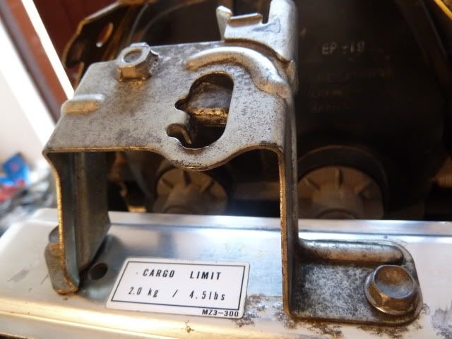

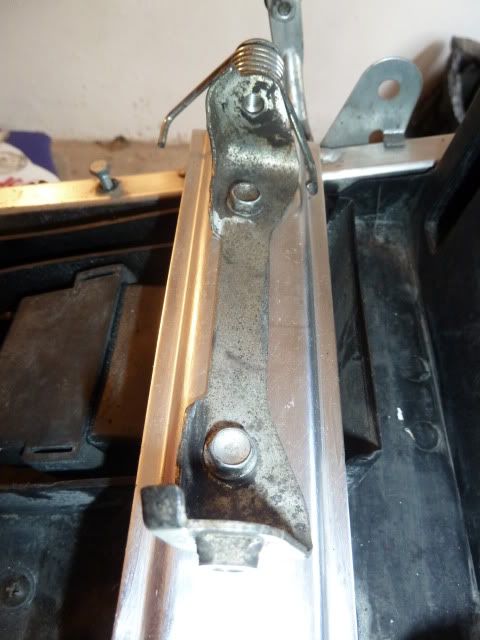

chciałem wypolerować na cacy kilka metalowych części (np. mocowanie tylnego siedzenie, mocowanie zamka tylnego siedzenia, itp.) ale nie wiem jak się do tego zabrać. Części te są zaśniedziałe z nieładnym nalotem. Fakt, nie widać tego jak jest opuszczone siedzenie, ale chętnie zrobiłbym z tym porządek :jupi:

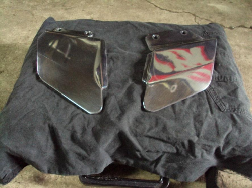

Post » 05 sierpnia 2011, 14:48
powiem Ci tak jak masz jakieś małe robótki to ktos kto zajmuje sie tym an codzień ma pasty filce itp. narzędzia weźmie za to grosze żrobi Ci to fajnie na lustro i będziesz zadowolony
jeżeli zdecydujesz się sam to zrobić to raz zakup pasty plus filce jeżeli masz na co to założyć to ok i wchu...j twojego czasu efekt hhmmm różny :)

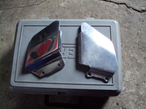

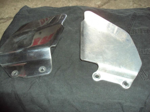

ja bawiłem się z setami w moim bladym pół dnia polerowania dwóch setów do lustra brakowało zakup filcy pasta grosze automax na pewno lepiej wyglądały niż przed zabawą z tym ale czasu spędziłem max i już miałem dość
tak to wyglądało oceń sam czy warto się męczyć :)
oczywiście w tym sezonie pasowało by to powtórzyć

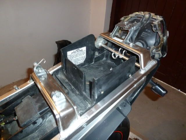

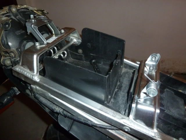

Postanowiłem, że sam się za to zabiorę :D Zaopatrzyłem się w papier ścierny różnej grubości, pastę polerską, szmatki i filc. Efekt jak dla mnie zadowalający ;) Z jednym elementem schodziło mi godzinę. Na razie zrobiłem mocowanie tylnego siedzenia i zamek. Jak Wam się podoba?
Przed:
Po:
K.

Post » 10 sierpnia 2011, 16:09
Pięknie Ci wyszły te sety :ooo: Ja niestety nie mam takiego urządzenia więc musiałem ręcznie dymać. Ale stwierdziłem, że nie widać tego od zewnątrz więc nie mam nic do stracenia (bo gorzej na pewno nie będzie ;) )
