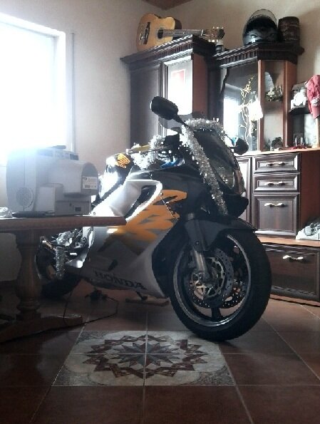

ja ze swoim też nie śpię,ale mam go przy sobie pod czas snu :P
Post » 03 listopada 2012, 11:49
TEŻ TAK CHCE Max_929, :D :D :D :D :D :D :D
Posty: 679
Lokalizacja: Gubin
Motocykl: Honda cbr 929 rr

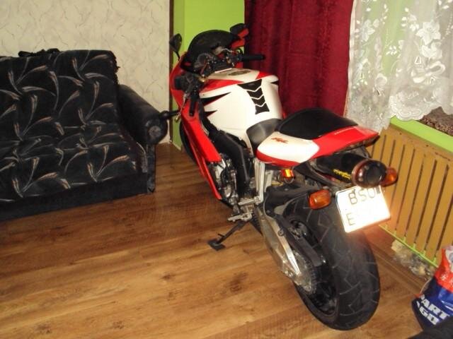

Post » 03 listopada 2012, 15:09
maszyna w pokoju, to sie chwali :) hehe moja stoi w garazu ..
Pale Gume, a nie dusze
Posty: 1016
Lokalizacja: Suwałki
Pochwały: 13
Motocykl: CBR929
Post » 03 listopada 2012, 16:56
eee chłopaki nic trudnego,trzeba tylko chcieć :P
