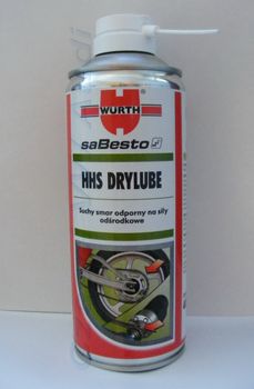

Od wielu lat testuje smary do łańcucha i każdy ma wady i zalety. Miałem już chyba wszystko i zawsze mi coś nie pasowało, aż w końcu trafiłem na cacko o nazwie WURTH

Ja akurat S100 do Motula wcale bym nie porównał Motul zaczął rzucać natomiast S100 NIC. krzybiel, a co powiesz na temat tego WURTH'a ??

Chappy pisze:J a co powiesz na temat tego WURTH'a ??
Jest to suchy smar, z którego po nałożeniu prawie natychmiast wyparowują wszystkie rozpuszczalniki i utleniacze. Stosuje go również do zestawów napędowych w obrabiarkach, gdzie prędkości są większe niż w napędach przy motocyklach i nie ma możliwości aby odczepił się od spryskanej powierzchni. U mnie łąńcuch i zębatki w motocyklu przy stosowaniu tego smaru wyglądają zawsze czysto, nic się do tego nie lepi (a drogę do domu mam nieutwardzoną i latem kurzu tam co nie miara). Felga czyściutka. Poważnie Panowie, jeżdżę na moto od ponad 20 lat i zużyłem już wiele puszek smarów do łańcuchów i nie zamienię wurtha na żaden inny.

A powiedz gdzie taki smar można kupic i jaka jest jego cena??

ja właśnie kupiłem ten suchy smar Wurth'a
zobaczymy jak się będzie spisywał w porównaniu z Motulem Factory Line, którego wcześniej używałem.
Chappy, tutaj masz link do aukcji http://allegro.pl/item1172634604_wurth_ ... ylube.html

Dzięki rommi, bardzo jak mi się skończy S100 to kupie tego Wurth'a i zobaczymy :)
