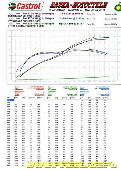

W którymś poście pisałem o przeróbkach w moim fajerze, wygląda na to że chłopaki z Dynotechu wykonali niezłą robotę, nawiasem mówiąc sami byli zaskoczeni.
Poniżej wykres z hamowni:

Przyrost 8 koni? Moglbys wkleic jaki zakres przerobek obejmowala modyfikacja...

Zakres przeróbek to tzw standard, czyli montaż dynojetów i sportowy filtr powietrza w kicie dedykowanym do modelu sc33 firmy Factory-pro. Trzeba wybebeszyć airbox i zamontować dwa stożki na wlotach wewnątrz niego. Dodatkowo montaż dysz, iglic itp. które znajdują się w zestawie. Ale tak duży przyrost mocy na pewno pomógł osiągnąć kompletny układ wydechowy Yoshimura zamontowany w moim moto.
Tak jak pisałem chłopaki sami byli zaskoczeni, teraz pozostaje mi przeprowadzić test drogowy. Mam nadzieję że moc i moment obrotowy będą równo oddawane... Wykres wygląda obiecująco :ooo:
