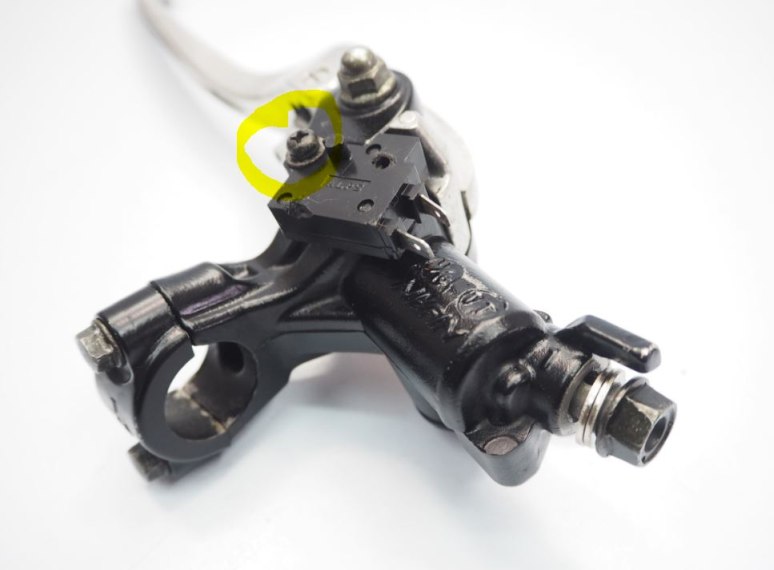

To jeszcze jedno pytanie co do hamulca, gdzie lub w jaki sposób odpowietrza się pompę w 954rr?
To jest ta śruba jak na załączniku czy na połączeniu przewodów?
Re: Hamulce przód
Post » 26 września 2018, 13:40
Jeżeli na pompie nie ma odpowietrznika to popuszczasz śrubę od przewodów.
