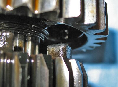

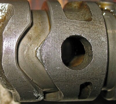

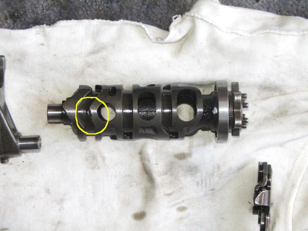

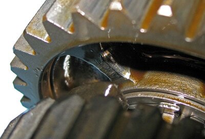

Czy ktoś może mi podesłać wygląd uszkodzonej skrzyni, w której wyskakiwał 2-gi bieg? Mam kupić skrzynię na odległość, za daleko jest żeby jechać oglądnąć. Nawet nie wiem na co zwracać uwagę. O ile wodziki i ośkę po której chodzą można pomierzyć i wiadomo czy są zużyte, o tyle zębatki nie wiem czy z uszkodzoną dwójką wyglądają tak samo jak sprawne (tylko są równomiernie zużyte i na oko tego ni widać), czy są jakieś widoczne uszkodzenia i jeśli tak to jakie.

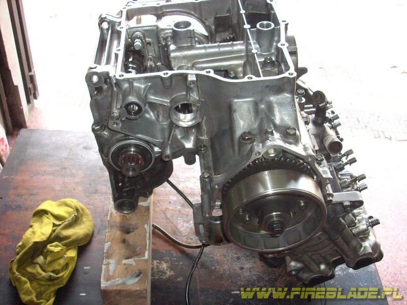

będe się brał jakoś za skrzynie w 954 to zrobie fotki :-)
tak w ogóle to kumplowi wypada czwórka więc może by się dało jedną na spółkę kupić, albo odkupić od ciebie tryba od 4 + ten drugi (tylko jeszcze nie wiem który).

W piątek powinienem mieć zdjęcia elementów skrzyni biegów, wtedy będę wiedział co jest warta i czy można się częściami podzielić.
woojtas, dzięki za zdjęcia uszkodzeń :ooo: , wiele mi to wyjaśnia na co zwracać uwagę przy kupowaniu.
