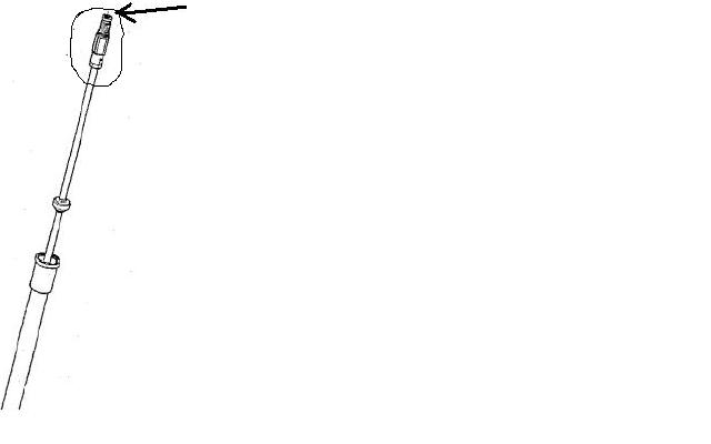

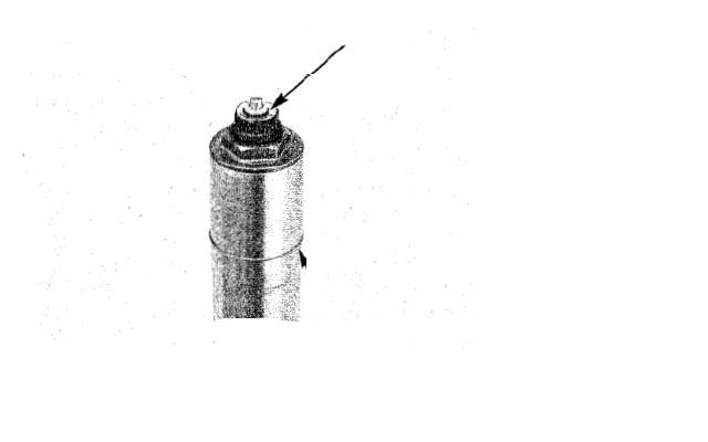

Witam .
Zerwałem w ladze srubke od regulacji, ta z gory ktora widac z nad półki.(niepytajcie nawet jak :/ )
Prosze o pomoc , gdzie to moge dokupic ? Może ktos ma to na sprzedaz ?
Wiem ze bede musiał wymienic cała ta zaznaczona czesc .

jeżeli zerwałeś gwint to nic strasznego dobry tokarz podsunie jakis pomysł w najgorszym przypadku napawa i zrobi nowy gwint albo zrobi jakąś redukcje z mniejszego gwintu na większy

a nie prościej i taniej poszukać części na szrocie? przecież moto po dzwonie będzie miało tą część nietkniętą mimo że lagi polecą w drobny mak
chyba że ta część idzie przez całą długość lagi to będzie trudniej - ale i tak chyba lepiej kupić jakąś krzywą lagę czy nawet używaną niż kombinować z zamiennikami, tokarzami i aso

Niestety z rostrzaskanej lagi nie uda sie tego wyciagnac. Sam to przerabialem. Kupilem po prostu druga lage, uszkodzona ale nie na tyle zeby "bebechy" dostaly.

Przemkuz, masz racje to jest sprzedawane jako calosc i kosztuje okolo 2000pln.
poszukaj na ebay lub allegro calej lagi lub samego srodka

Kolego kupisz używkę, jest dużo tego na allegro i ceny nie tak straszne a według mnie da sie to rozebrac, bo juz takie cos rozbierałem.

Tak da sie to rozebrac. Jakby kolega potrzebowal fotek jak to wyglada to chyba mam gdzies stara regulacje w ktorej tez mi sie to zerwalo i moge zrobic jakies foty.
