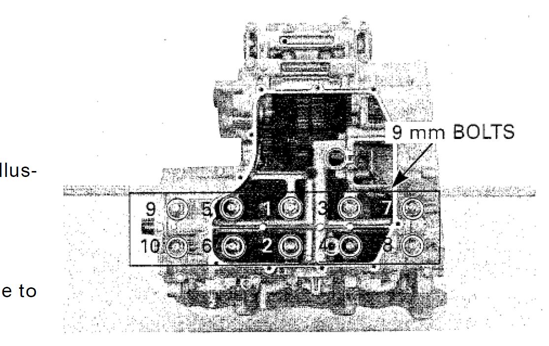

Re: Czy aby wyjąć tłoki trzeba rozbierać cały silnik?
Post » 18 October 2016, 14:18
z tego co patrze to chyba nie obejdzie sie bez rozpołowienia silnika bo chyba po zdjeciu miski nie dasz rady odkręcić stopek korbowodów
sam zobacz ale słabo widac a ja osobiscie nigdy nie rozbierałem silnika 954
