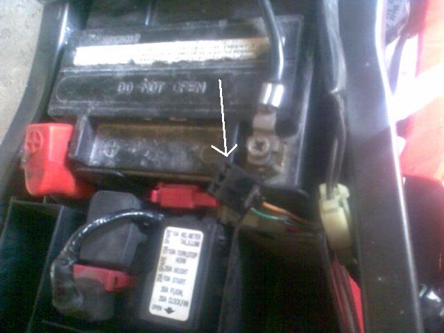

Witam wszystkich zaczne od tego że moto kupiłem po szlifie bez zegara gdy wstawiłem drugi ciągle pali mi się czerwona kontrolka błędu - nie mrug,na wyświetlaczu wyświetla się ikonka od temp płynu a na wskazniku temperatury (przy obrotomierzu) miga ciągle 132.Płyn ma obieg w układzie,termostat działa,wiatrak się włącza więc o co chodzi :|.Po drugie to nie pokazuje mi predkosci tylko 0 ale obrotomierz działa sprawdzałem kostki,wtyczki i bezpieczniki i nic.Po trzecie czy w tym modelu jest czujnik klamki sprzegła i czy można bez niego jezdzić?.I na koniec deser przy akumulatorze znalazłem samotną wtyczkę (jak na zdjęciu) ale bez kostki może ktoś wie od czego ona jest? Jesli ktoś mógłby mi pomóc chociaż w jednym z problemów proszę pisać :okulary2:

prawdopodobnie uszkodzony zegar. a ta kostka ma być luźna
