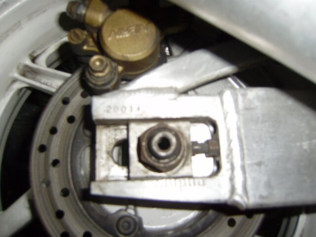

Witam,
chciałem się upewnić, czy ten wahacz jest spawany czy też nie, bo wg mnie tych dwóch zlewów w prawym górnym rogu nie powinno być, no i jest spiłowany kawałek wyżej, co świadczy, że coś było kombinowane. Ma ktoś może zdjęcie jak wygląda ten spaw w oryginale? Żeby przy zmianie nie natknąć się na spawany. ;)
http://img16.imageshack.us/img16/5813/dscf3025d.jpg

U mnie sa oby dwa spawy ładne ,jednomiernie położone i bez tych 2 bobków ;)

raczej spawany i po przejsciach nie byle jakich :027:

umie to wygląda tak :)

Cadavre pisze:Witam,
To nie jest org spaw jakiś akrobata coś rzeźbił :/

A jak jest z drugiej strony :/ może ktoś kiedyś go wydłużał ;)

Moto leżało kiedyś na prawej stronie, to zapewne od tego wahacz sobie pęknął, bo rama jest ok. ;) Dzięki za odp. ;) Wahacz sobie zmienię dla świętego spokoju :D

mój wygląda niemal identycznie

ARNO tam widac świeży spaw ;) ja nie wiem

Cadavre, ARNO, ma inny spaw tu jest taka łuska u Ciebie a tam już nie :/

Szczerze mówiąc to nie wiem nad czym twórca tematu się rozczula. Nie widzę nic niepokojącego w tym spawie za to widzę samych fachowców spawania, którzy po zdjęciu oceniają spaw lepiej niż urządzenia ultradźwiękowe. :)
