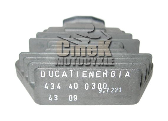

Yogass przechodziłem ten sam problem :) spaliłem 2 sztuki słabej marki były to zamienniki :/ znalazłem je w necie płaciłem za nie po 130zł szajs pewnie made in china :D postanowiłem kupić coś konkretnego szukając po różnych forach gdzieś wyczytałem że ten będzie za.je.bi.sty :one: kupiłem śmiga bez problemu zrobiłem 1000km i nic :jupi: maszyna chodzi jak powinna :clap:

hehe, cbrstreet. zanim wlazłem na forum zobaczyć czy ktoś coś odpisał poszperałem głębiej po necie i właśnie też znalazłem by spróbować z tym ducati :D
już aukcja obczajona (http://allegro.pl/ducati-energia-regula ... 80882.html), tylko szkoda, że do weekendu nie dam rady zamontować bo dobiór daleko a poczta jak to poczta heh xP

:one: :one: :one: :one: :one: dobry wybór będzie :one: :one: :one: :one:

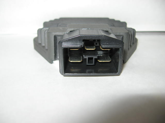

Rewelacyjnie sprawują sie regulatory z yamahy r1 oraz r6 a przy tym są tańsze niż z hondy

ja polecam regulatory shindengen, do sc33 kosztował mnie jakieś 220zł ale działa bez problemowo a co ważniejsza honda dawala regulatory tej firmy na pierwszy montaż więc raczej złe nie mogą być
