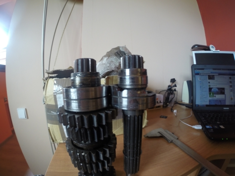

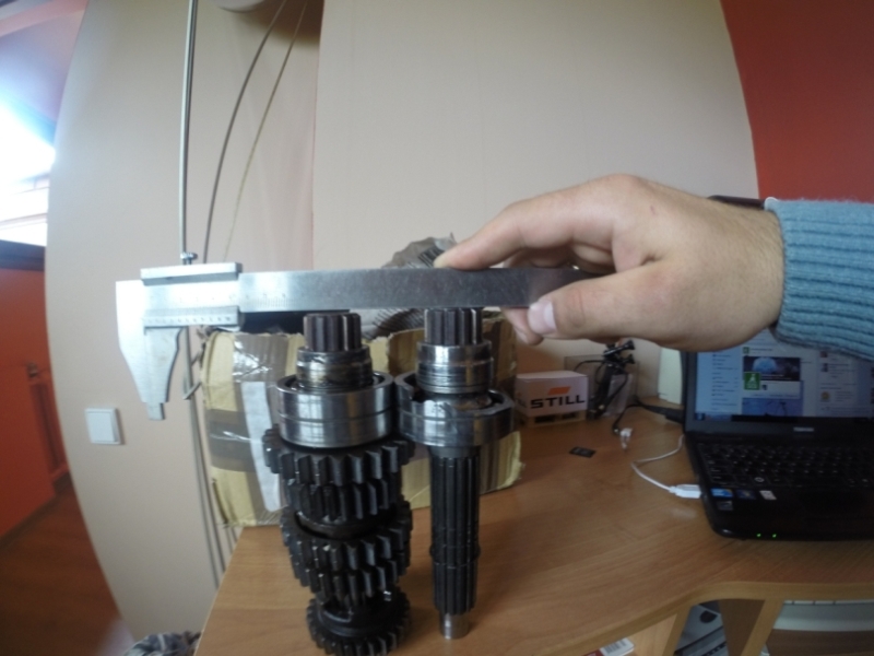

Witam potrzebuję pomocy... pękło mi łożysko które znajduje się na wałku zdawczym skrzyni biegów i chciał bym go wymienić, zakupiłem całą skrzynię (używaną) i problem polega na tym że mierząc oba wałki różnica jest 3mm czy skrzynie w latach 98-99 różniły się ?

Sprawdzałem z nr. silnika i po zmierzeniu również występuje w różnica 3mm miedzy 98-99... objawem przy skręceniu całości i odpaleniu jest stukanie na luzie przy pozostawieniu moto na nóżce..(wyprostowany jest ok... i na każdym biegu tez jest ok)
Ps. Moze ktoś posiada skrzynie z wałkiem o wymiarach 21,2 ??

pepus11: to łożysko jest integralne z wałkiem.... da się je sciągnąć przy pomocy prasy ???
