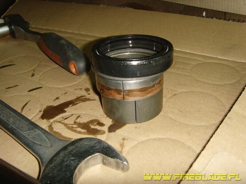

gdy wszystko rozkręciłem okazało się że złożone teleskopy (całość) różnią się długościami,
może w drugim siedzi 569 i dlatego jest krótsza? Jak pomierzę później to napiszę.
Po złożeniu jest jakby luz, zmierzę srednice czy nie jest za mala ale podejżewam że
ten pierścień (panewka?) który zakłada się na rurę jest trochę zużyty i przydało by się wymienić.
[ Dodano: Sob Sty 16, 2010 4:58 pm ]
Dziś zmierzyłem średnice rur, nowa i stara jest taka sama 45mm.
lewa nowa :)
tak wygląda zużyty olej ;)
