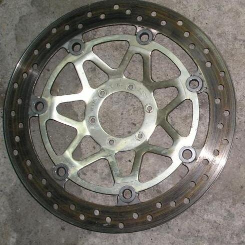

Witam, jestem szczęśliwym posiadaczem cbr 900 rr sc 33 z 1998 roku. Zauważyłem, że przednie tarcze hamulcowe posiadają luz, tj. tarcza porusza się na mocowaniach...

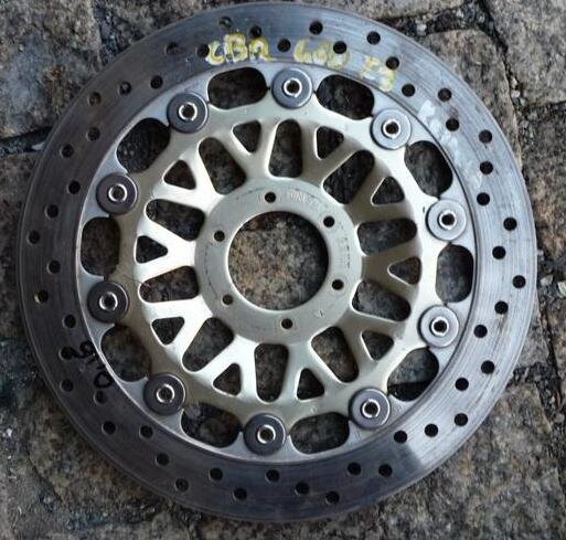

Druga sprawa: Moje tarcze posiadają 10 mocowań, z tego co zauważyłem u mojego kolegi - posiada identyczny sprzęt - jego tarcze mają 6 mocowań = Czy wszystko jest ok ???
Moja tarcza wygląda podobnie do tej...
Tarcza w sprzecie mojego kolegi...

tarcza kolegi jest oryginalna na 7 mocowan ( w 98 99r)

Twoja tarcza jest z modelu 94-97. i jej srednica wynosi 296mm a powinienies miec tarcze o srednicy 310mm. Sprawdz czy masz zawieszenie z modelu 98. Rózni sie uchwytami na goleniach. Te dwa modele tarcz nie są wymienne.

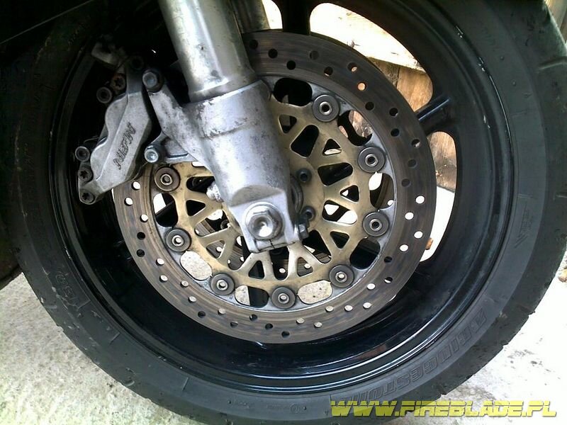

Jeśli chodzi o zawieszenie to według mnie wszytko z rocznika 98-99 - półki + golenie.
Poniżej dokładne zdjęcie.

tarcza maja miec luz jak juz pisal poprzednik i ja wczesniej ,widze po fotce ze,klocki nie zaciskaja calej tarczy(slad po klockach na tarczy)wiec nasowa mi sie wniosek ze zawieszenie masz od 98-99 a tarcze 96 -96 .
