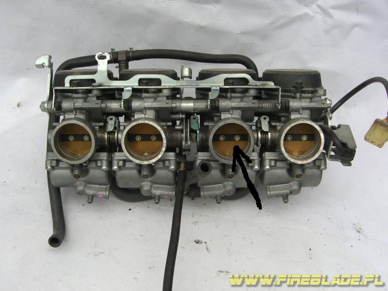

Odświeżam temat. Motocykl przeszedł gruntowny przegląd tzn czyszczenie gazników, synchro, kontrola luzów zaworowych, pomiar ciśnienia w cylindrach. Wszystko w porządku. Problem sie zaczął przy synchronizacji gazników. Nie mozna ich było ustawić tak aby wszystkie równo pracowały. Przy kolejnym zdemontowaniu gaziorów mechanik doszedł do wniosku że na drugim gazniku jest trochę pofałdowana przepustnica i że nie ma prawa silnik dobrze i równo pracować przy takiej usterce. Jak to mozliwe ze taki element sie odkształcił ? Jest mozliwość wymiany jednej sztuki. Z tego co wiem te blaszki mocowane są na dwóch specjalnych śrubach zabezpieczonych przed odkręcaniem. Na razie poskładałem wszystko do kupy i podczas jazdy zalewa mi świece na 2 cylindrze.
