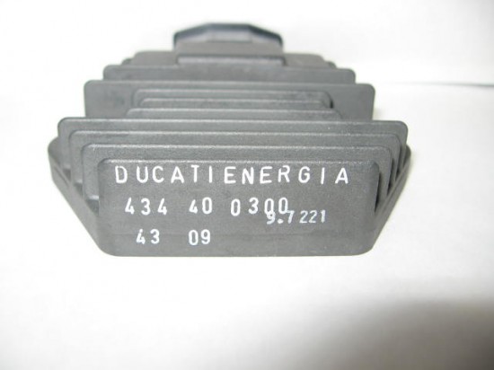

Post » 08 czerwca 2013, 19:56
ja polecam coś takiego :one:

Post » 13 czerwca 2013, 22:06
naprawione do zamkniecia.... regulator padł jest nowy i smiga
