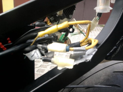

znalazłem jutro może uda sie podmienić i sprawdzić czy to to , mam jeszcze pytanko takie co to jest i gdzie się znajduje - czujnik wypadkowy może to mi sie ustawiło tak jak nie powinno przy wożeniu silnika do malowania , ale dziwne bo jak mu zalałem paliwko na krótko z pompy to śmigał jak talala
[ Dodano: Pon Lip 18, 2011 7:39 pm ]
a więc tak przekaźnik działa sprawdzałem mój w innym moto , pożyczyłem moduł i przekaźnik rozruchu miałem podłączyć to ale na spokojnie przejrzałem instalkę i znalazłem źródło mojego bólu głowy od kilkunastu dni :)
to właśnie te kabelki
są to kabelki od regulatora i jakiegoś czujnika te dwa na dole były pozamieniane .
CENZURA jak mi sie ryj uśmiechnoł jak podłączyłem jak się na leży i moto zagadało od strzała .
:jupi: :jupi: :jupi: :jupi: :jupi: :jupi:
gada ładnie to taki krótki opis dla tych co będa mieli podobne objawy , sprawdz dwadzieścia razy i zaznacz jak coś odpinasz :)
