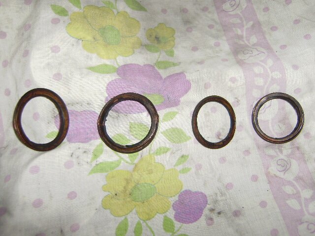

Levy139, najlepiej kupić nówki tam masz takie uszczelki miedziane. Parę zł za placisz założysz nowe i masz z głowy pasta w tym miejscu jest na krótka metę
Posty: 936
Lokalizacja: cbr-dtr
Post » 03 marca 2013, 16:19
o takie coś :) tylko to nie jest nowe :one:
-1--2--klama i guma haha
Post » 03 marca 2013, 16:35
cbrstreet, dokładnie takie cos trzeba kupić :D

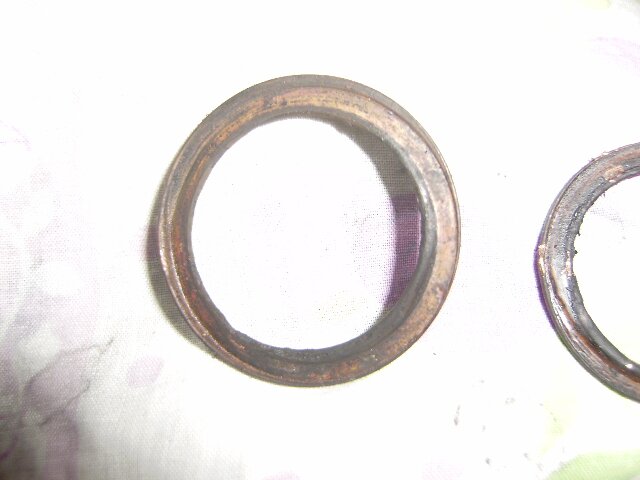

te akurat są używane ale w dobrym stanie :) Levy139 jak byś chciał mogę ci je wysłać :one:

a te uszczelki miedziane wbija(wkłada) się w głowicę? tak? bo ja mam 2 głowice nie używaną i może tam są dobre te uszczelki :) a jak nie będą dobre to myśle że dogadamy się z tą wysyłką :D

ok musisz sobie zerknąć do głowicy może masz :D płaski śrubokręt i ogieńń hihi:

no i mam ale one są lekko mówiąc pogięte i wyjęcie ich tak aby ich nie rozwalić chyba graniczy z cudem a już teraz nie wyglądają za dobrze :)

ja też swoje wyciągałem po to żeby zrobić fotkę :) wyszły bez problemu ;) spróbuj a może akurat wyda :jupi:

udało się je wyjąć i wyglądają nie źle za 2 tyg najprędzej pojadę je założyć i dam znać jaki efekt dzięki Panowie za pomoc :D Lewa w Górę i życzę wspaniałego sezonu :D

jest sens zakładać używki jak nowa kosztuje 3,70 za szt?
Posty: 1036
Pochwały: 43
Post » 03 marca 2013, 18:48
dobrze gadasz tomek,, poza ceną..... nowe w przekroju to rurka (sa puste w środku) i przy pierwszym montazu dopasowuja sie do głowicy i kolektorów, znaczna wiekszosc uszczelek jest jednorazowa, ale te sa "szczególnie" jednorazowe.
No chyba ze moto do upalania tylko masz, to olej i montuj stare...
