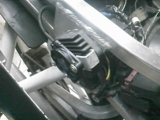

4. Skręcamy całość, nawiercamy otworki pod wentylator
5. Efekt końcowy. Zostaje jeszcze podpięcie przewodów - pomijamy żółty kabelek, czarny podpinamy do masy, a plus najlepiej do przewodu na którym pojawia się napięcie po włączeniu stacyjki.
Obrazek Obrazek
6. Całość jest odpowiednio ukryta pod boczkiem i w niczym nie przeszkadza.
Poniżej zamieszczam filmik z prezentacją, jak to działa, jednak od razu mówię, że przewód plusowy (na filmie żółty) jest źle podłączony i proszę się tym nie sugerować. Muszę go podłączyć z innego miejsca - jak znajdę właściwe źródło to podam lub wrzucę fotę.

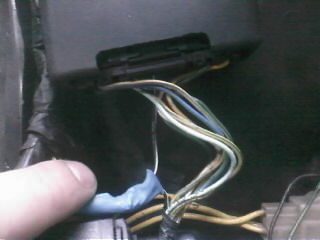

Ze schematu elektrycznego dowiedziałem się do jakiego muszę podłączyć "+". Możemy wybrać Czarno-biały lub Różowy przewód - muszę tylko to sprawdzić dziś po pracy.
Ten niebieski co na początku podpiąłem był to też "+" tylko wychodził (nie wchodził) z modułu na cewkę i jeden garnek przerywał.
Tak to jest jak się nie czyta schematów - sam miernik czasem nie pomoże :mrgreen:

Witam kolego banshee :) od gapiłem od ciebie pomysł na chłodzenie regulatora napięcia ;) zrobiłem to identycznie jak na twoich fotkach :one: wszystko działa podłączenie (-) do masy a (+) do czarno-białego :D dzięki wielkie pozdrawiam hihi:
