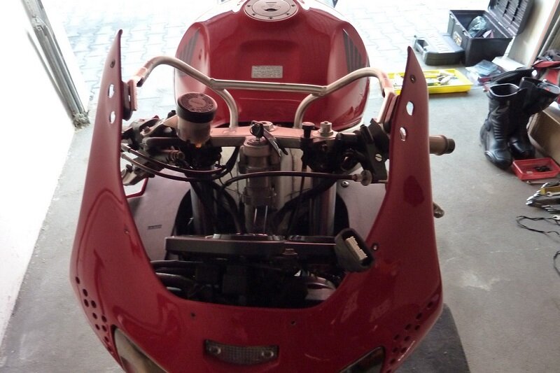

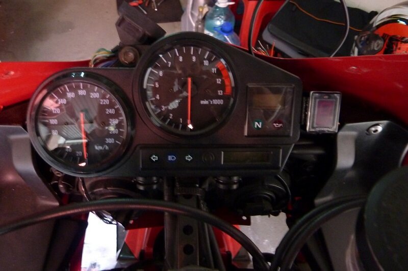

W zeszłym tygodniu z pomocą Tytusa :-) postanowiłem zamontować licznik biegów Datatool. W związku z tym że na forum jest dużo pytań odnośnie instrukcji montażu...wychodzę naprzeciw :-)
Licznik biegów montowaliśmy do fajera SC33 z 1999r. wersja europejska.

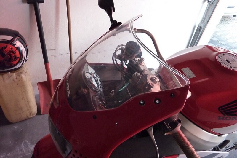

W pierwszej kolejności należało zdjąć szybkę

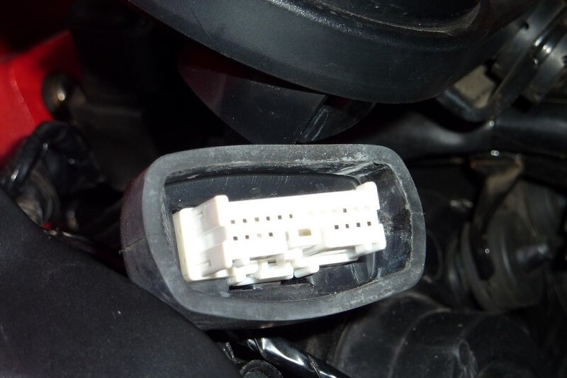

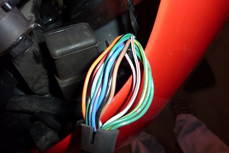

Nastepnie musimy wyjąć wtyczkę z za zegarów. Trzeba pamiętać że wtyczka posiada taki mały przycisk który należy wcisnąć aż usłyszymy wyraźne kliknięcie dopiero potem można siłowac się z wtyczką

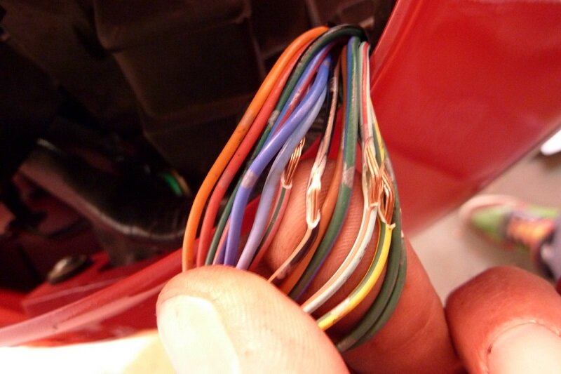

Zanim zaczniemy grzebać się z kablami i ściąganiem izolacji musimy odłączyć aku
Rozbieramy izolację z żyły od zegarów no i szukamy konkretnych kolorów, z pomocą przyszła nam serwisówka ściągnięta ze strony fireblade.pl oczywiście :-)
Koniec końców potrzeba zlokalizować następujące kolory kabli:
RÓŻOWO/ZIELONY
ŻÓŁTO/ZIELONY
LEKKO ZIELONY/CZERWONY
CZARNO/BRĄZOWY
ZIELONY

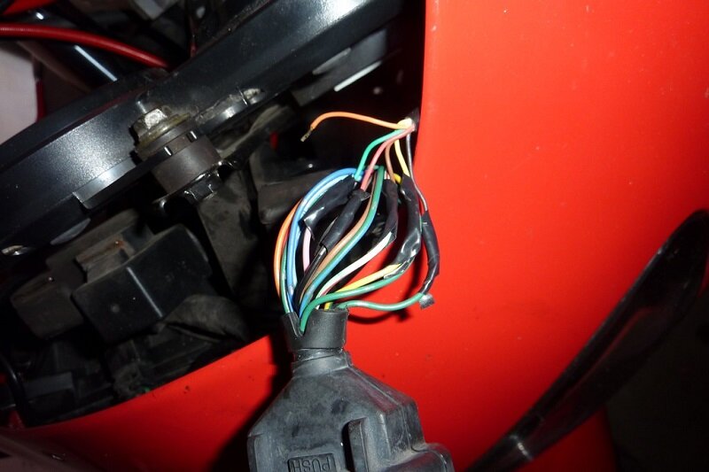

Następnie trzeba je obskórować tak żeby można było je przylutować do kabli od wyświetlacza.

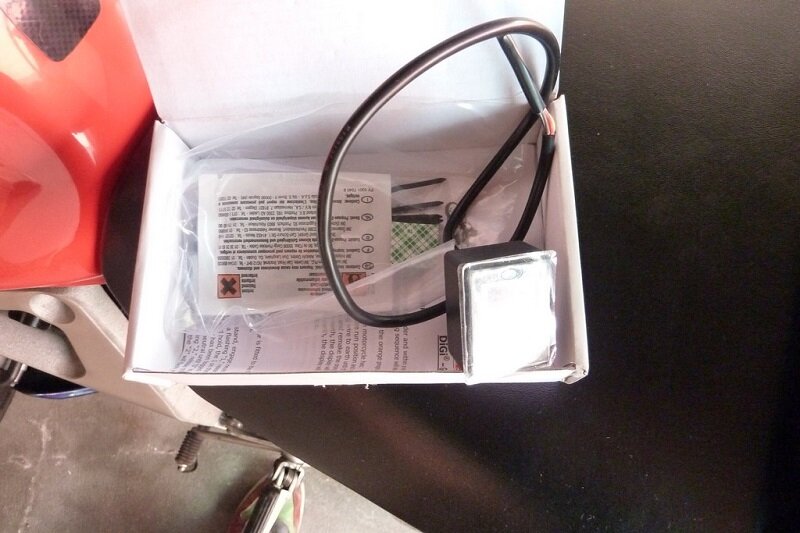

Na tym etapie możemy już śmiało zainstalować tj. przymocować wyświetlacz w dogodnym miejscu używając rzepów załączonym w zestawie włącznie z ściereczką odtłuszczającą.
Potem lutujemy w takiej kolejnośći
PRĘDKOŚCIOMIERZ-------------WYŚWIETLACZ
RÓŻOWO/ZIELONY...........+......... ZIELONY
ŻÓŁTO/ZIELONY............+........... ŻÓŁTY
LEKKO ZIELONY/CZERWONY....+.....BRĄZOWY
CZARNO/BRĄZOWY...........+......... CZERWONY
ZIELONY.............+.......................CZARNY
POMARAŃCZOWY ZOSTAJE DO KONFIGURACJI WYŚWIETLACZA!

Dopiero jak uda nam się wszystko skonfigurować izolujemy całą wiązkę i składamy do kupy
i cieszymy się z nowo zainstalowanego wyświetlacza!
