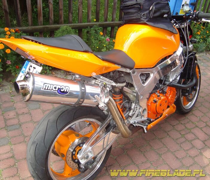

Mozesz załozyc felge 6 cali pod oryginalny wachacz bez przeróbek( tzn cięcia i poszerzania ) bez znaczenia czy to bedzie opona 190 czy 200. Wachacz jest na tyle szeroki ze toleruje takie przeróbki. O łańcuch sie nie martw jest jeszcze zapas do opony. A jesli zakładacie na felge 5,5 cala opone 190 to krzyz na droge.
PS. Japońców sie nie poprawia rotfl2: . Dajce na luz koledzy.
[ Dodano: Sro Sty 27, 2010 11:52 pm ]
Felga 6 cali TL 1000 w fireblade sc 28. Na zdjeciu 190 obecenie 200.
[ Dodano: Sro Sty 27, 2010 11:58 pm ]
6 cali

O i to jest Konkretna odpowiedz na moje pytanie hihi: A wiesz może od czego najlepiej fele wpakowac do sc28,pod kapcia 200,bo domyslam sie ze do feli musze mieć zębatke ,tarcze,zacisk?

spsx, oś jest z Tl-a czy Fajera?
Posty: 86
Lokalizacja: Tychy / K
Post » 28 stycznia 2010, 13:49
z TL 1000
