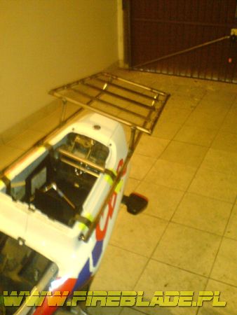

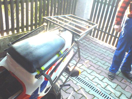

Może to nie tuning ale myślę że więcej osób myślało o dalszej wyprawie na franku , tylko jak zabrać te bagaże?? Dwie małe sakwy plus torba na bak to mało jadąc z plecaczkiem do Chorwacji!!! Brakuje ofert stelaży do SC33 a kłaść sakwy na plastiki żeby mi je porysowały – nie bardzo!

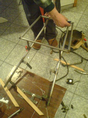

Więc pomyślałem żeby zrobić sobie samemu stelaż i że przyda wam się moja foto-relacja :) ostrzegam ze nie jestem spawaczem ani też ślusarzem wiec wykonanie nie jest na wysokim poziomie :)
ale świadczy to tylko o tym że każdy może sobie zrobić samemu stelaż za max 50zł na parę wyjazdów!!!
Więc do dzieła:

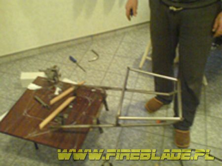

Kupiłem 2 rurki stalowe i 2 płaskowniki w Castoramie , pożyczyłem spawarkę i wyszło z tego coś takiego:
[ Dodano: Sro Kwi 01, 2009 3:24 pm ]

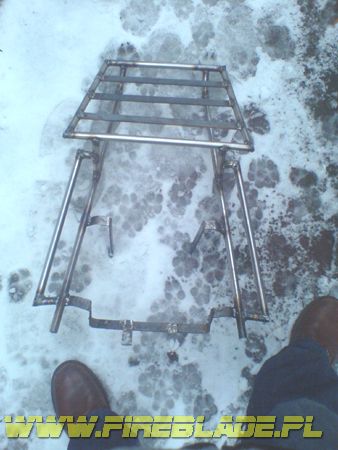

Teraz tylko wyszlifować , pomalować i można mocować co się tylko chce:)
Zapomniałem o ważnej sprawi spawarka nie może być na elektrody bo wypala dziury w tych rurkach z castoramy ( są bardzo cienkie ale za to stelaż jest leciutki i mocny) musi być to migomat - naprawdę spawanie nim to łatwizna!!!!:)

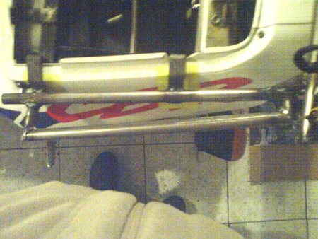

dospawałem boczny stelaż i tak to wygląda w całości na moto
zrobił się odrazu dystans na boczny stelaż
tak wygląda na moto!

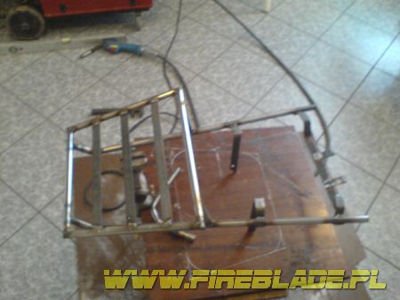

tu pomyślałem o uchwycie dla plecaczka
pierwsze spawy :)

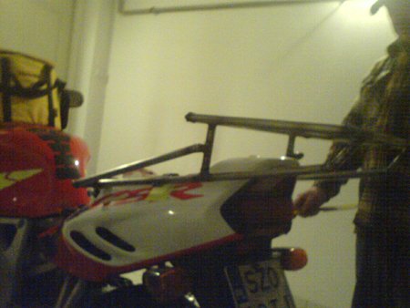

A tak wygląda CBL900RR Firewing :-P
Walizki krauser, pewnie od jakiegoś BMW, stelaż od nich nieco pocięty i przystosowany do połączenia z dedykowanym bagażnikiem (można odkręcić stelaż pod kufry i zostawić sam bagażnik). Do tego bagażnik tak przerobiony, że nie trzeba zdejmować siedzenia pasażera, ani zamknięcia żeby go zdjąć. Wszystko zrobione tak, że zdjęcie/założenie to 6 śrub i jakieś 5 minut :)

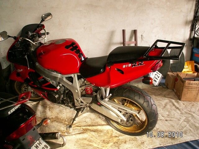

Witam
idąc za waszymi pomysłami , też dziś sobie zrobiłem taki bagażnik koszt materiałów 33zł - radość z wykonania czegoś z niczego BEZCENNA
