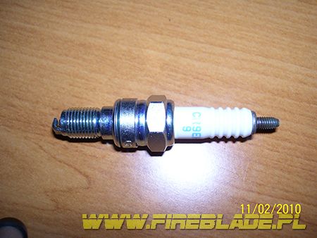

Post » 12 lutego 2010, 17:56
w szafce mam nowki cr9eh9 wlasnie patrzyłem wygladaja identycznie ,też gwint nie jest do końca wiec na 100% podejdą,jak chcesz moge fotke zroic ,dla swietego spokoju ;)
[ Dodano: Pią Lut 12, 2010 5:10 pm ]
cr9eh9
cr9eh9
