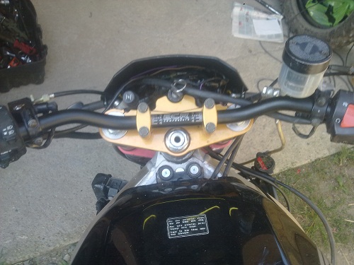

Zależy tez ile funduszy masz zamiar przeznaczyć. w poprzedniej Hondzie mialem kirerobnice 28mm accell polecam... na srodku gróbsza- 28mm i naprawde Konkretnie wygląda , jest sztywniejsza pasuje do typów street. drogie są uchwyty do pułki rozmiaru 28mm + kierownica taki zestaw kilka stówek Ja w swojej obecnej sc33 900rr Dkupilem jedynie kierownice BCR 74cm dlugosci 160zl , uchwyty znalazłem w domu od jakiegoś starego enduro dostepne za ok 5-6 dych które pomalowałem złotem zeby pasowały do koloru. U mnie byla jeszcze konieczność wymiany linki sprzegla i przewodów hamulcowych przodu bo nie siegaly oryginalne .
