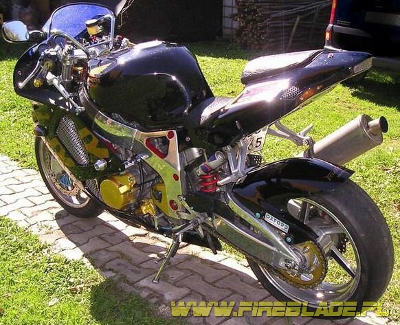

tył od MV Augusty
Post » 01 grudnia 2008, 12:48
Ja zakładam tył od MV Augusty troche musze pokombinowac ze stelarzem ale na nowy sezon bedzie gotowy
http://www.bikepics.com/pictures/1491375/

Witam kumpel też zakładał tył od MV tylko,że do sc 33 i wyglądało to tak...

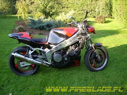

Pająk a co robisz z tylną lampą ? Jakbyś był zainteresowany to mam gdzieś w garażu szybki które wyginałem z plexi do zadupka MV. Moja FZR miała taki właśnie zadupek i klosze sobie sam z pleksy wygiąłem na ciepło - do siebie wsadziłem najlepsze egzemplarze ale w garażu gdzieś jeszcze mam te trochę gorsze jak coś mogę odstąpić za piwo lub opowiedzieć jak je wyginałem :)

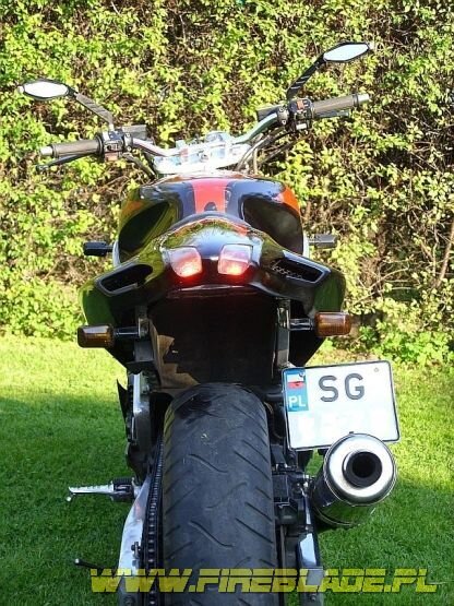

-Stelaż zaadoptowałem ten z FZR (kątówka, spawajka i troche wyobraźni) - wyszło nawet nieźle choć troche za nisko i dość ciężko się montowało zadupek.
-Kanapę takze przerobiłem - rozebrałem orginalną (podwójna) i znowu kątowa potem powypychałem ją na taki kształt jak potzrebowałem za pomocą GOMPKI :mrgreen: tapicerskiej i obiłem jakimś skajem - wyszło generalnie całkiem, całkiem. Jak bedziesz obijał namocz skaj w gorącej wodzie bedzie się lepiej naciągał a jak wyschnie to się ładnie dociągnie (jak tak nie zrobiłem i po jakimś czasie mi sie rozciągnął i zrobiły sie fałdki)
-Lampejrke zrobiłem tak jak posiałem wcześniej + żarówy na LEDach załączam foto...
