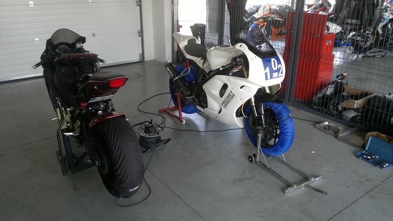

Wiem że kilka osób pytało na forum czy da się przerobić bladego z gaźników na wtrysk. Otóż jak powiedział pewien stary wyga "to tylko mechanika tutaj wszystko się da" i proszę. zdjęcia w załączeniu.
Testowany na torze Slovakiaring.

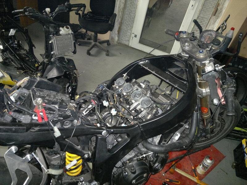

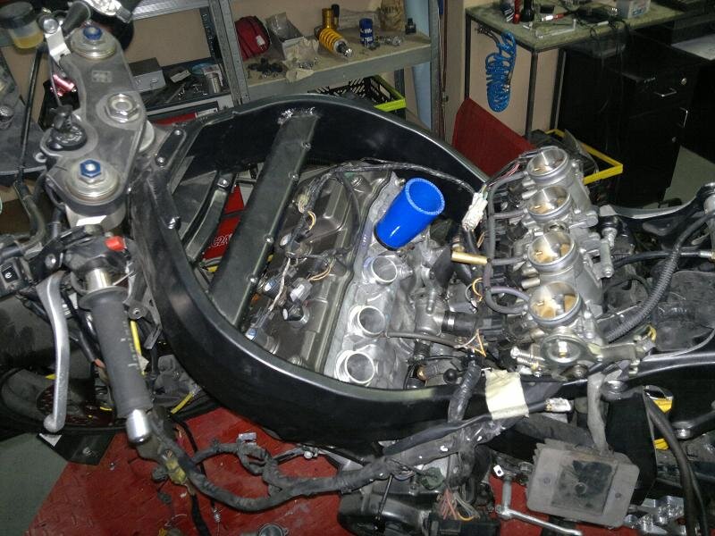

Jeszcze w kawałkach.

W kilku słowach: niewiele trzeba aby przerobić silnik na wtrysk, główny problem to rozstaw kanałów w głowicy nie łatwo jest dopasować gardziele z innego moto, dodatkowo zależało nam na jak największym przekroju dolotu. po dopasowaniu gardzieli należało zamontować kilka czujników, pompę paliwa i dorobić koronkę zapłonu, jako że instalacja i komputer także zostały zmienione. Cały projekt jest jeszcze w fazie testów, chociaż jeżdżę nim aktualnie po drodze to zamierzam w zimie tak jak kolega słusznie wspomniał postawić konia na hamowni i dostroić mapę zapłonu bo z mocą jak na razie rewelacji nie ma. W przygotowaniu jest druga głowica w której zamontowane będą większe zawory i powiększone zostaną kanały dolotowe.

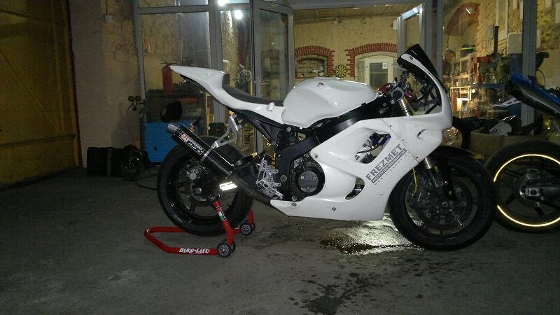

tutaj widać trochę więcej.

Jeździłem na torze na gaźnikach i po zamontowaniu wtrysków, moim zdaniem osiągi są porównywalne. Tak jak pisałem przez zimę będziemy hamować konia i wtedy okaże się co się da poprawić.
Części jakie zamontowałem pochodzą z Suzuki GSXR 1000 K5 tj. zegary, kompletna wiązka instalacji i gardziele wtrysków, przednie zawieszenie pochodzi z K7 750.
Mapa jaką wgraliśmy przez PC jest z 750, prawdę mówiąc to ledwo wyrobiliśmy się przed treningiem na slovakiaringu ( 2 doby w warsztacie :| ). Największym problemem okazała się koronka zapłonu, która zjadła nam najwięcej nerwów.
