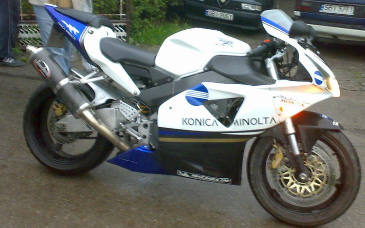

ten wachacz to na bank jakaś rzeźba pana henia. nie twierdze oczywisce ze dziadostwo ale ja bym odpuscił. 150km to nie żarty i nie ma co ryzykować.

sc-xxx pisze:ten wachacz to na bank jakaś rzeźba pana henia. nie twierdze oczywisce ze dziadostwo ale ja bym odpuscił. 150km to nie żarty i nie ma co ryzykować.
Cena za niego to około 13000 pojade go obejzec i zobaczymy czy w ogóle coś z niego bedzie bo po rozmowie z wlascicielelm dowiedzialm sie ze na wiosne juz na gotowo po wszystkich wymianach cena bedzie duzo wyzsza okolo 16000 . Daleko nie mam bo praktycznie ta sama wioska ;)

MotoDaro pisze:Cena za niego to około 13000 pojade go obejzec i zobaczymy czy w ogóle coś z niego bedzie bo po rozmowie z wlascicielelm dowiedzialm sie ze na wiosne juz na gotowo po wszystkich wymianach cena bedzie duzo wyzsza okolo 16000 . Daleko nie mam bo praktycznie ta sama wioska ;)
Jak go będziesz odwiedzał to życz gościowi powodzenia jak chce takie coś pogonić za 16tyś. Ambitnie.... Gdyby każdy doliczał koszty eksploatacji takie jak wymiany opon, napędu itd to cena by rosła z roku na rok a nie malała. Z dupy jest taki argument że wymieni to czy tamto.
Co do sc50 a sc33 no to zawsze są jakieś odmienne przypadki od reguły ale nie zaprzeczycie chyba że sc50 to najbardziej kruchy fajer jaki kiedykolwiek wyszedł. Pewnie jest to spowodowane faktem że Japońcy przesadnie obniżyli wagę motocykla. Do dnia dzisiejszego jest on najlżejszym fajerem. No ale nie wiem takie moje zdanie.

widze fote... masakra niezbyt piekna ta 954 ;/;/;/ wachacz na tej ejdnej fotce mi przypomina wachacz od cbr 929 SC44 i chyba byl orginalny sypniety i wszadzony od 929 bo nie sadze zeby komus sie bardziej podobal od 929 :/ a blotniczek chyba zostal od 954.. rozwalony w mak kupione chinskie plastiki w "niespotykanym" malowaniu konica...
ogolnie za 13 darowałbym sobie.. a 16 to jak koelga wyzej pisze .. zycze powodzenia ;)
[ Dodano: Czw Wrz 09, 2010 10:21 pm ]
doloz tysiac polskich zlotych i kup cos w miare normalnego koneic sezonu to moze ktos bedzie chcial taniej pogonic..
[ Dodano: Czw Wrz 09, 2010 10:22 pm ]
po trzecie to komu Ty to potem sprzedasz?

I jak mówiłem byłem go obejrzeć, chłopak albo był nieświadomy albo dobrze udawał gdy zapytałem czy był mocno bity od razu powiedział ze kopił go w takim stanie i tylko on miał 2 miesiące temu ślizga na rondzie co by się potwierdzało ale sprzęt KIŁA jak żadna inna jedynie silnik fajnie chodzi ale co do wahacza i do ramy .... zostawiam to bez komentarza. Szukam sprzeta do 14500 najlepiej na gotowo wiem ze na SC50 to trochę mało ale możne uda się znaleźć coś przez zimę może któryś z was w okolicach Bielska ma do sprzedania sprzeta?
