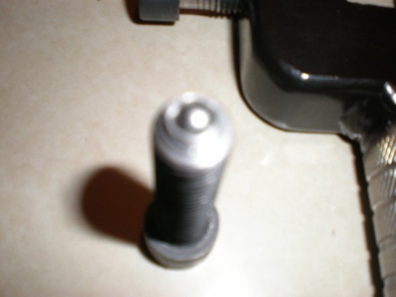

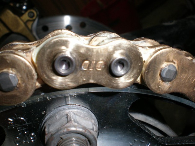

Post » 04 marca 2015, 15:44
ja robiłem zakuwarkę na śr,M12 na końcu jednej z nich umieściłem śruto 6mm jesli nie masz jak tego zrobić to mogę ci to zrobić i wysłac poczta 2x śr jedna wciskająca ogniwo a druga zakuwająca
