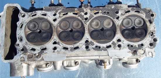

Jesli dobrze czaje o co chodzi w pytaniu to ....
Standardowo w glowicy sc33 sa 3 srubki na klucz imbusowy, i jeden krociec do podlaczenia wezyka podcisnienia do kranika - ktory mozna wykorzystac do ustawienia tego cylindra. Do zrobienia synchro wykreca sie te 3 srubki i wkreca na ich miejsce adaptery. U ciebie moze ktos wstawil dodatkowy krociec na miejsce fabrycznej srubki.
Fabrycznie jest jak na foto

Post » 16 lutego 2014, 23:42
w sc33 fabrycznie są 2 króćce

Post » 16 lutego 2014, 23:50
kolego popatrz dokładnie pod każdy gaźnik , pod krućcami są te srubki o ktorych piszesz i chba w drugim cylindrze jest ten wezyk. wezyk jest do wykrecenia jak pozostale3 srubki.

Post » 17 lutego 2014, 09:44
96-97 - 3 śrubki i jedna końcówka podciśnienia do kranu
98-99 - 2 śrubki , końcówka podciśnienia do kranu i jedna końcówka w czwartym kolektorze z racji trudnego dostępu (producent ułatwił życie mechanikom)
z tego co sobie przypominam
wciąż zajmuję się serwisem

Post » 04 marca 2014, 22:43
Brakujące 2 adaptery do synchro dorobiłem sobie z odpowietrzników hamulcowych na gwint m6 - wystarczyło je prze-gwintować na gwint m5 i przyciąć końcówkę w miejscu gdzie sie wkręcało odpowietrznik w zacisk- plusem jest to ze odpowietrzniki są w środku nawiercane i to jest duży plus - także poradzi sobie z tym byle jaki ślusarz. Koszt 2 adapterów to ok 60-70zł z przesyłka, me a odpowietrzniki kosztowały po 1.5zl sztuka + piwko dla kolegi ktory mi przegwintował
