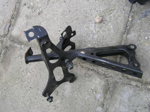

Panowie,
... bo do dzisiaj nie wiem... poskladalem moto po wypadku, ale w niektorych miejscach owiewki mam naprezone jak postronki...
Sprawa dotyczy elementu na rysunku ponizej (profil idacy od glowki ramy):
CZY ten profil jest w oryginale zupelnie prosty, czy lekko zalamany (rysunek ponizej)?

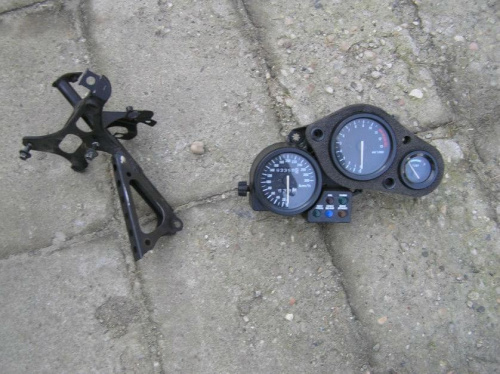

Post » 28 czerwca 2011, 23:40
w sc 28 idzie to lekko w górę foty poniżej ale czy coś na nich zobaczysz lub czy to to samo co sc33 na bak nie wiem

Post » 29 czerwca 2011, 09:55
Nie jest on prosty, w sc33 zgina sie ku dołowi i to całkiem mocno, mniej wiecej tak jak na drugim rysunku.

Post » 29 czerwca 2011, 12:47
Dzieki za info :)
W takim razie ten element odpada, jako powodujacy niespasowanie owiewek.
