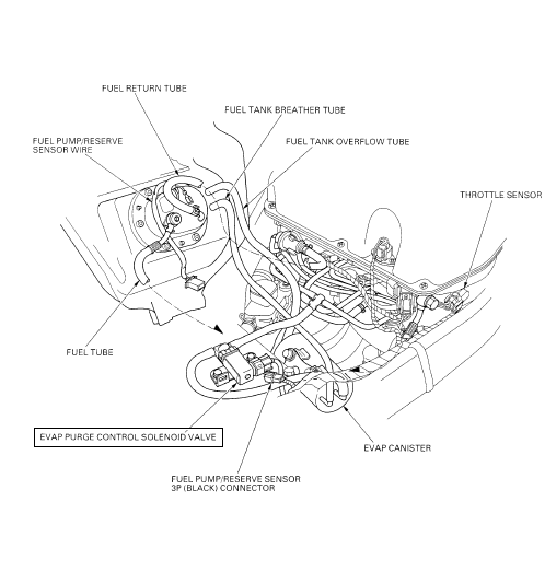

Pozostaje ci sprawdzić zawór elektromagnetyczny
