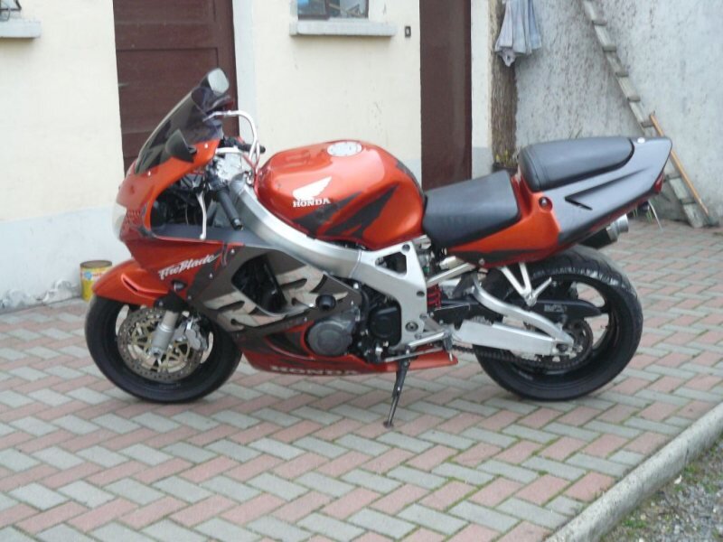

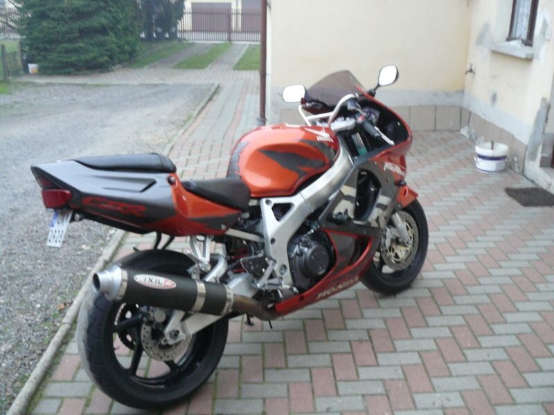

Witam Cris83cbr900 w jakim stanie masz zadupek + łącznik i lampa z ramką i ile byś chciał za wszystko?pytam ponieważ mam na miejscu ale cena robi swoje :)
Posty: 220
Lokalizacja: Rybnik
Pochwały: 6
Post » 22 stycznia 2013, 20:43
Tak wiec zadupek ma rysy na lakierze (bez pęknięć i braków) ale i tak pewnie go będziesz malował wiec większego znaczenia to nie ma. Ramka z lampy jest klejona, ale w miejscu niewidocznym zakrytym przez lewy zadupek, na serio nie przeszkadza to niczemu. Lampa i łącznik bez skaz, zresztą daje foto :). Dodam że plastiki w oryginalnym lakierze nigdy nie malowane. Cena za 2szt zadupka, łącznik, plastikowa ramka lampy, metalowy stelaż lampy tylnej, lampa wynosi 250zł. Mam jeszcze siedzenie pasażera + zawias z zapięciem jak by co.
