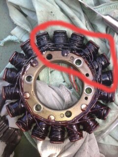

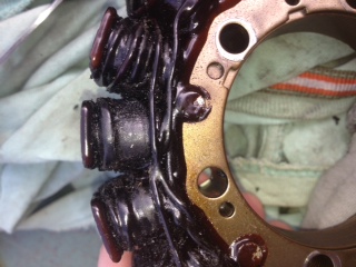

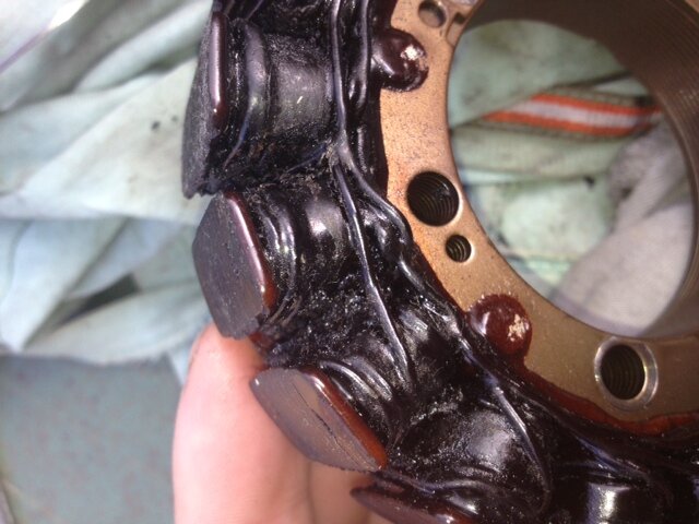

Post » 05 czerwca 2013, 20:50
Panowie czy tak wyglada spalony alternator??
zadne druty nie sa przepalone tylko w paru miejscach jest ta tasma czy izolacja lekko czrna i ztopiona.

Post » 05 czerwca 2013, 21:04
mikkel pisze:Panowie czy tak wyglada spalony alternator??
zadne druty nie sa przepalone tylko w paru miejscach jest ta tasma czy izolacja letko czrna i ztopona.
nie masz miernika?

Post » 05 czerwca 2013, 21:22
Mam. Pytanie brzmi; czy jak alternator jest zfajczony to druty tez zawsze beda zfajczone( te ktore widac) czy nie koniecznie??

Post » 06 czerwca 2013, 01:46
USMAŻONY!
Jak izolacja jest koloru węgla to-koniec
Dobry, oryginalny alternator ma izolację w kolorze kawy z mlekiem :D

Post » 06 czerwca 2013, 12:34
Niestety już po altku !!! własnie jestem na bieżąco z tym tematem, bo miałem tak samo wyglądający alternator...tylko do przewinięcia się nadaję....akurat ja kupiłem za 370zł w Głogowa woj. Śląskie. Sprzedający jak i naprawiający te padła jest w temacie i zna się na rzeczy a przede wszystkim jak będziesz dawał do przewinięcia to sie dwa razy zastanów...bo ja :( niestety piec wymieniłem przez przewinięcie altka przez pseudofachowca :(
Niebawem wrzucę foty jak taki przewinięty altek skomplikował mi życie i zarazem posłał piec oryginalny na złom :|
