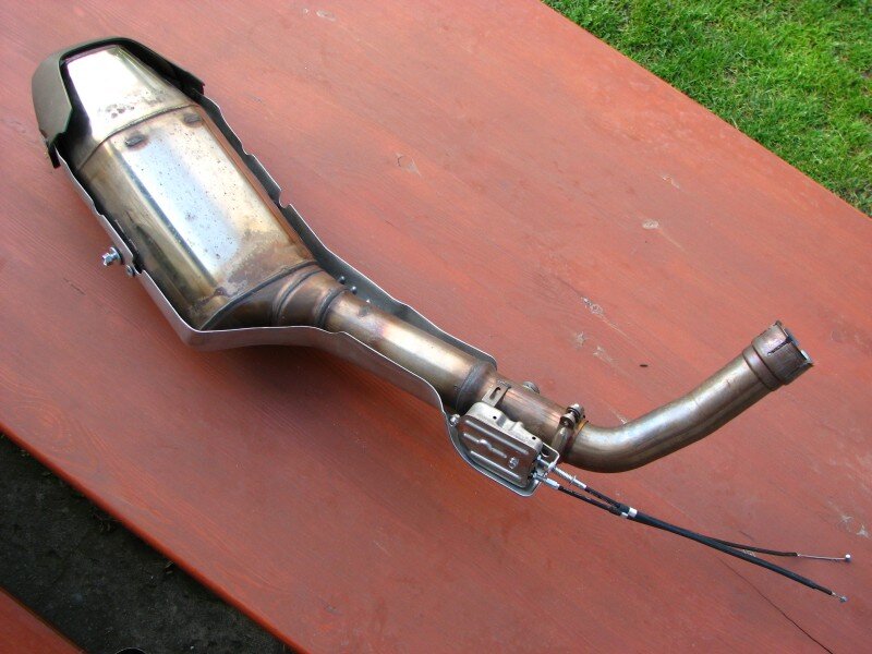

Witajcie.
Jako, że na dniach kupuję RR 2005(Repsol) która ma:
- sportowy wydech
- PC
- Filtr powietrza KN
i jeszcze inne dodatki, mam do Was takie pytanie.
Czy to jest bardzo skomplikowane, aby wrócić z układem wydechowym do serii.
Mam tu na myśli:
- założenie seryjnego wydechu
- podpięcie ponownie zaworu EXUPa(jest silniczek z linkami)
- wywalenie PC
- montaż seryjnych plastików i osłon wydechu oraz mocowania tablicy
I tu mam pytanko, czy to bardzo skomplikowane?
Czy jak kupię ori wydech, to wystarczy podpiąć do niego linki i już będzie działało?
Kolejna sprawa, czy wystarczy usunąć PC i ponownie podpiąć kable pod kompa, aby wszystko działało?
Ja wiem, że może wydać się Was dziwne, ale ja wolę mieć wszystko w serii i w/w graty muszą zniknąć z moto, a ich miejsce powrócić cicha seria :)
P.S. może ktoś się chce pozbyć seryjnych gratów to się chętnie zamienię, bez dopłat oczywiście :)
P.S. może znacie dobry serwis w Warszawie lub okolicach gdzie mi to wszystko zdemontują i założą seryjne graty?
Dzięki.

Z wydechem nie będziesz miał żadnego problemu z powrotem do serii. Jeden odkręcasz, drugi wstawiasz i podpinasz linki od przepustnicy (EGCV). :) Tylko powinien Ci to później wyregulować ktoś kto umie to zrobić.
Jakbyś chciał piękny oryginalny wydeszek wraz z przepustnicą, linkami, osłoną termiczną i plastikowym zakończeniem to daj znać to Ci podrzucę do Wawy, zaoszczędzisz na wysyłkach, a za towar nie zedrę. :) Wydech miał przebieg 7ooo km gdy go zdjąłem.

Mam ekstra wydech za 150 zł plus przesyłka 15 zł. Do tego ogon z kierunkami za 120 zł ori szybkę za 100zł i linki exup za 70 zł. Jak coś dzwoń 503567360 dogadamy się ;)
