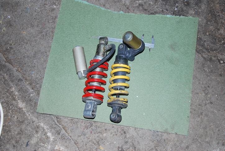

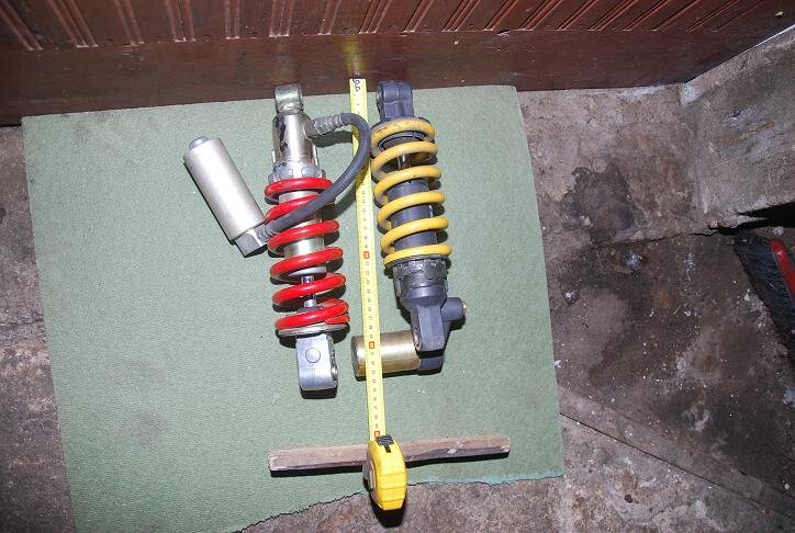

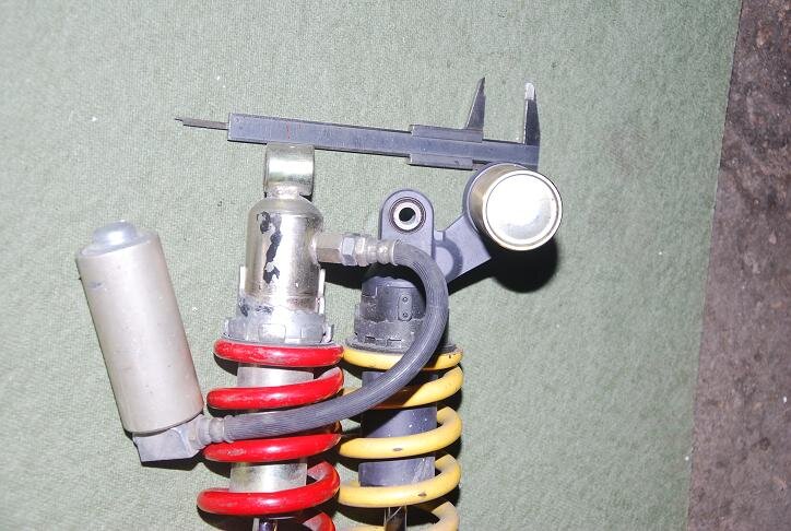

Jako że wczoraj miałem wolny wieczór pozwoliłem sobie wyciągnąć amorek z 954 oraz sc33 i oba porównać. Ten od 954 jest krótszy o około 25 mm i ma wymiar ok 315mm, natomiast z SC33 jakieś 340mm. Średnice obu amorków jak również sprężyny są takie same, nawet ich długości się nie różnią. Jednak mocowanie górne w 954 jest inne, tzn nie jest bezpośrednio przestrzelony śrubą jak w SC33 a przez dodatkowy wspornik. Dolne mocowanie jest podobne, w obu wypadkach podwójne trójkąty (ich wymiarów nie porównywałem). Toteż adaptacja amorka z 954 do SC33 jest możliwa po odpowiednim dorobieniu dolnych trójkątów. Wiem że zmieni się geometria jak i charakterystyka pracy zawieszenia, ale inni wstawiają koło 17 z kompletnym zawiasem albo upsy i też jeżdzą. W najbliższym czasie postaram się wstawić fotki i wymiary trójkątów które trzeba dorobić by adaptacja amorka się udała. Wstawiam zdjęcia poglądowe tych dwóch amorków żeby nie było wiecej pytań typu czy pasuje co i jak. Pozdrawiam

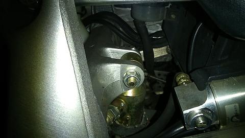

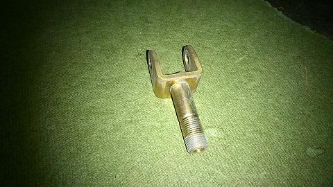

Kupiłem używkę od SC33 i mimo że sprzedawca zapewniał że jest oki i wgl to niestety, po montażu okazało się że jeszcze gorsza klapa niż w moim. Jest jeden pozytyw, dogadałem się z tym samym gościem, stwierdził że skoro uszkodzony to nie opłaca się go odsyłać i zaproponował mi od 929 z moją dopłatą za przesyłkę. Przyszedł, przymierzyłem i jak nie trudno stwierdzić, okazał się krótszy. Arkusz blachy kwasówki 4mm grubości, szkic trójkątów mocujących i montaż. Jedyne co przeszkadza to zbiorniczek gazu w 929 ponieważ jest minimalnie grubszy niż w 954 i po zamontowaniu delikatnie odchyla gniazdo akumulatora ale po sprawdzeniu bateria na ścisk wchodzi wiec jest git. Praca tylnego zawieszenia BAJKA, stary się nie umywa. Przyjdzie sezon sprawdzę w realu ale na dzień dzisiejszy jestem zadowolony. Na przyszłość i dla potomnych, szukajcie od 954 a będzie kosmos. Pozdrawiam
