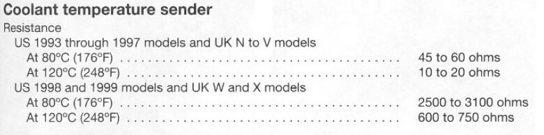

Posty: 1036
Pochwały: 43
Post » 03 kwietnia 2014, 17:50
JakPodglosnisz pisze:Ogólnie czujnik temperatury przed rokiem 97 jest ten sam jak i po roku 97.
Czujniki tak jak pisałem wyzej sa inne, ponizej wyciag z serwisówki
temp_sens
