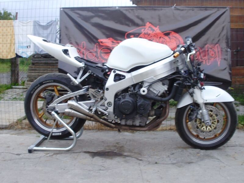

chlopaki pomozcie prosze...zmieniam zadupek w mojej fajerce na torowy z gsxr k6..stelaz juz gotowy wszystko popasowane..czeka mnie teraz glowny dylemat czyli lampa tyl...problem nr jeden to lampa z kierunkami czy bez???? ja mysle ze bez bo bedzie bezpieczniej ale z drugiej strony z kierunkami mi sie podoba bo dupa wtedy bedzie smuklejsza:) jak myslicie??? 2 kumpli jezdzi r1 z 2005 i 2006 jeden ma z a drugi bez no i powiem ze w sloneczne dni to troche slabo to widac ten wbudowany migacz( a lampa ledowa)....
no i problem glowny czyli co kupic i jak zamontowac?
opcja 1..lampa z k6 wycinam na nia otwor i tablica pod lampa czyli klasycznie standard.
opcja 2..to samo ale tablica nad wachacz wcisnieta pod siedzenie
(tylko tu prroblem pt. czy montowac jakies dodatkowe oswietlenie)
opcja 3...tablica pod siedzenie a nad tablice lampke np. listwe ledow...
chodzi mi o to ze bardzo by mi sie podobalo gdyby blacha byla schowana bo juz probowalem wszystkie opcje i tak mi sie podoba najbardziej...ale chodzi mi tez o to zeby sie niebiescy nie czepiali...
jak myslicie jak to rozwiazać???? bede wdzieczny za podpowiedzi szczegolnie od tych ktorzy tez maja poprzerabiane moto...chetnie zobacze jakies zdjecia..

co do stelaża z 929 to dobra baza duł siada na śruby na dole natomiast górę tniesz w odpowiednim miejscu [ w zależności pod jakim katem podoba Ci się zadupek :)] jeżeli nie chcesz bawić się ze spawaniem to tylko dorabiasz "blaszki" i już , sam używałem stelaża z 929 pod zadupek z 1000

zdecydowalem sie juz na lampke:)..fajna:) dziura w zadupku juz wycieta blotnik tylny tez sciagnalem..pozostaje to przeszlifowac i wszystko w przyszlym tygodniu pod primer..:)..teraz kolejna sprawa to nowe buciki...jesli ktos ma komplecik do sc33 z 99r.. czyli 16 z przodu i 180/17 do tylu to dajcie znac...mysle nad pirelkami dibelkami najlepiej gdyby dalo rade cos taniej wyrwac powiedzmy jakies nieuzywane kapcie z dotem z zeszlego roku???
