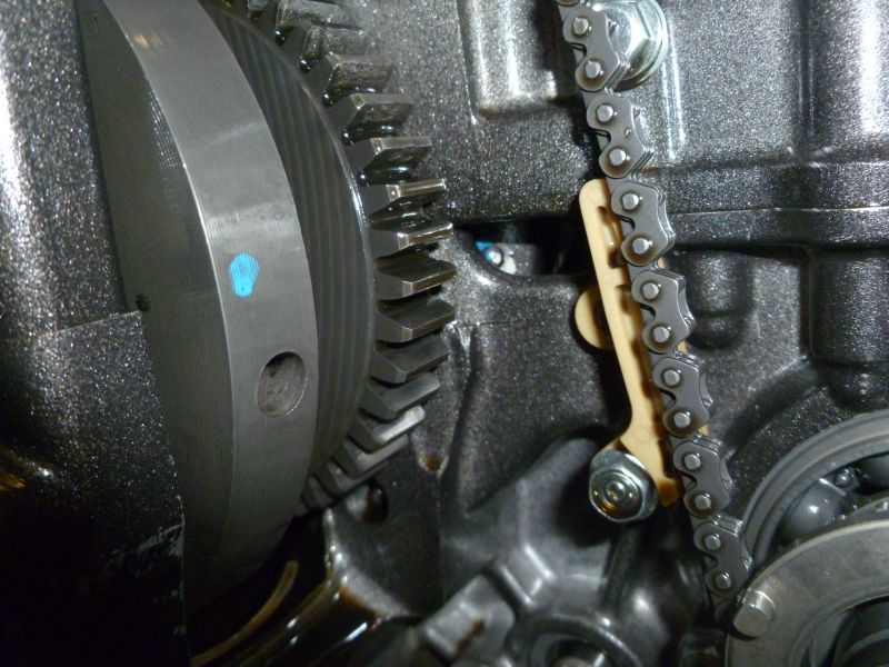

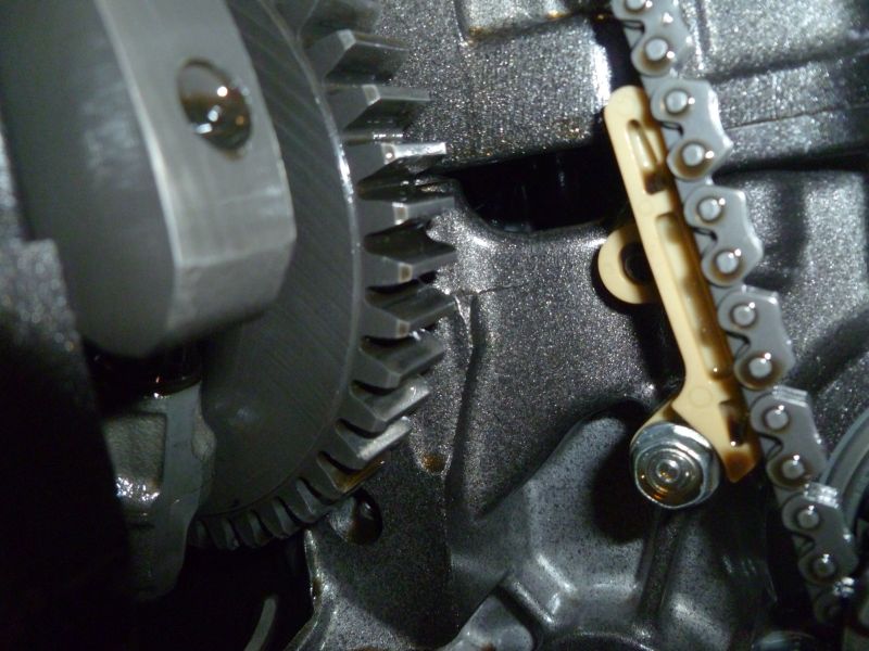

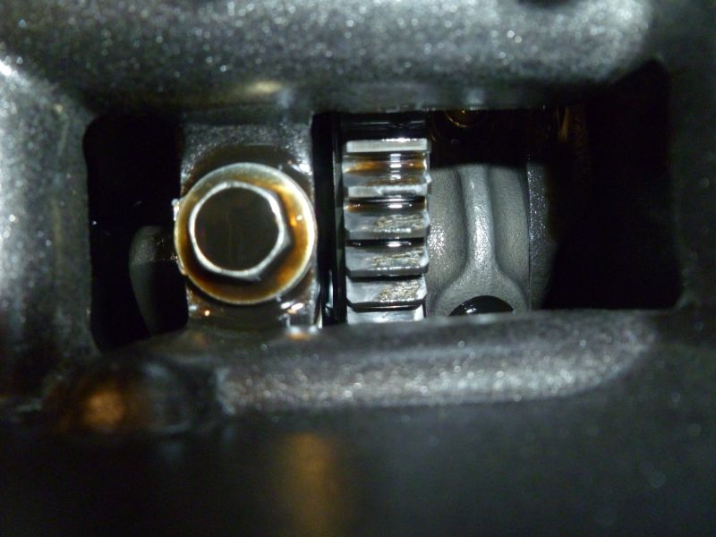

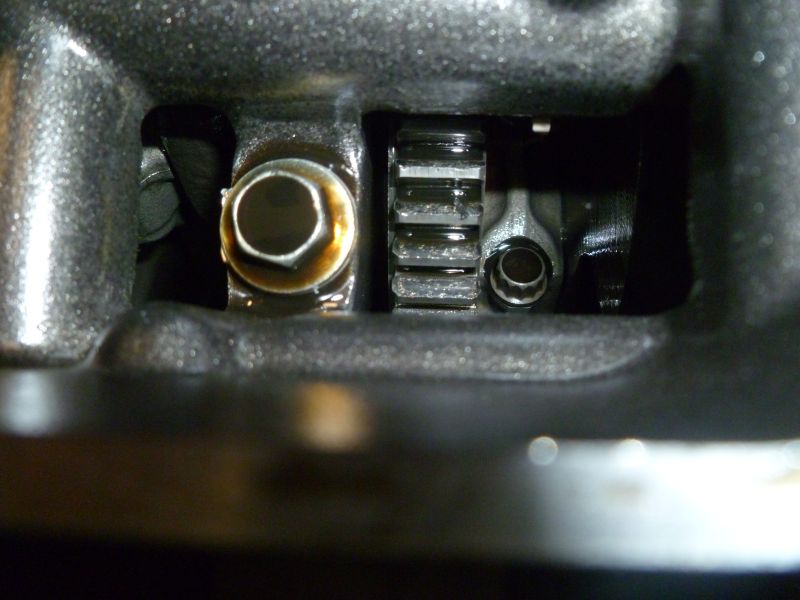

Jestem w trakcie poszukiwania nowego/używanego wału do Bladego, rok 2008. Jak nie trudno się domyślić wał który mam stracił ząbki :630: więc poszukuję nowego. I tu proszę Was o poradę. Potencjalny wał który mogę kupić ma 24 tys km na panewkach przelatane i koledzy zatrudnieni przez Hondę w słonecznych Włoszech stwierdzili że "stuka coś w głowicy" . Silnik został sprowadzony i został Dawcą. Czekam na jeszcze dwie odpowiedzi w tej kwestii ale to jest pierwszy, potencjalny wał do mojej SC 59. Co myślicie o tym pomyśle? Jeszcze nie pytałem ile kosztuje taki wał w Hondzie, to że dużo to ja wiem.. I mój motocykl nie łapie się na przedłużoną gwarancję- wg. Oficjalnego pisma precyzującego roczniki które się załapią. W każdym razie za stara... Co prawda salon miał wysłać zapytanie do Hondy w tej sprawie ale odpowiedzi nie dostałem..
B.T.W. Czy ktoś może mi podpowiedzieć po którym roku zażegnano problemy z zębatką na wale?

Jakie masz objawy?Domyslam sie, ze w silniku stuka.Masz to gdzies nagrane? Widzialem w gorszym stanie te zębatki. Jesli Ci cos stuka sprawdz sobie sprezyny w koszu sprzeglowym.

Arturo_3M pisze: Jak nie trudno się domyślić wał który mam stracił ząbki więc poszukuję nowego.
Mało sprecyzowany opis podałem, stracił ząbki mam na myśli że zębatka zdawcza wału korbowego, przenosząca moment obrotowy na kosz sprzęgłowy stracił zęby, mam na myśli dosłownie, znalazły się w misce olejowej... Nie jestem właścicielem któremu się to przytrafiło, kupiłem uszkodzony więc poszukuję rozwiązań.
Laki- widzę że temat Ci znany, zęby są z wału który chciałbym zakupić, chciałem zasięgnąć rady użytkowników.
Pozdrawiam.

Czyli wał wzmocniono po 2010r, dzięki Czarny!
Jakaś opinia odnośnie wału zamieszczonego na fotkach? Nie ukrywam że motocykl będzie używany na torze, przynajmniej takie są założenia.
Chodził mi po głowie taki ale jak widać za długo...:
http://www.ebay.com/itm/HONDA-CBR1000RR ... b8&vxp=mtr
Mieliście do czynienia z takimi produktami?
Różni się jedną zębatką, a właściwie jej brakiem, od wałów które widziałem na innych aukcjach, choćby tej:
http://www.ebay.com/itm/08-Honda-CBR-10 ... c0&vxp=mtr
Trochę się z tematem szarpię, przyznam, bo Motocykl jest a wału nie ma. Chce się kupić i to dobrze a trudno powiedzieć co...
Pozdrawiam

Nie lepiej kupic drugi silnik?Mniej kombinowania a to co dolozysz do silnika, odzyskasz sprzedając swój stary na czesci.

A mam pytanie ?? Czy wał i panewki mają taką samą klasę jak twój czy też obstawiasz że będzei pasować ??
