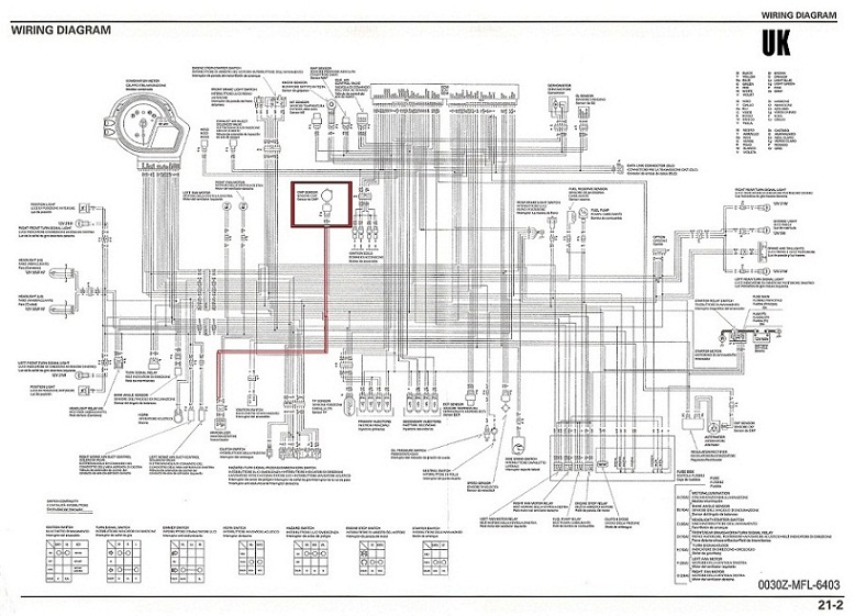

czy dobrze zaznaczylem ten czujnik na instalacji elektrycznej??

Witam
Tez będę musiał sobie dorobić klucz. W zawiasku z tym tez szukałem tego czujnika aż znalazłem.
Orientuje się ktoś ile chcą dealerzy Hondy za Klucz?
Tutaj jest widać jego miejsce. Chyba trzeba będzie podnieść trochę bak zęby tam dojść.
A tutaj na instalacji elektrycznej (czytelnej :placze: )
Tutaj masz instrukcje po Polsku:
I tutaj jak ten czujnik z końcówka Kabla wygląda (czerwony)
Mam nadzieje ze to tak jest prawidłowo jak napisałem
pozdrawiam

Ooooooo wrescie coś konkretnego :) dzieki BlackKyd :) no i teraz pytanie sa dwa kabelki przy tym czujniku pod ktory kolor nalezy podpiac ,,+'' a pod ktory ,,-'' z akumulatora?? niemam kostki tylko gołe kable z wsuwkami.

biało/żółty = -
żółty = +

Postanowilem dzis troche pogrzebac i znalazlem :)
zdjecie robione z prawej strony motocykla

No ja już jestem po operacji wszystko poszło ok z małymi problemami ale działa .Co do umiejscowienia wtyczki to tak jak opisał kolega Blaszczu33 .
Opiszę mój mały problem dla innych gdyby mogło się przydać :
Co do procedury kodowania to tak jak przy wcześniejszych modelach .Jedyny problem jak napotkałem to umiejscowienie chipa w kluczyku ,a dokładniej to zakupiłem kluczyk na CENZURA ale okazało sie że niema wejścia na chip więc postanowiłem zrobić małą rzeźbę w środku pod emblematem hondy i włożyć tam chipa a później przykleić emblemat- wszystko wyglądało ok ale z jakiegoś powodu nie mogłem zakodować kluczyka dopiero po wyciągnięciu chipa na zewnątrz kluczyka mogłem wykonać procedurę kodowania bez przeszkód -więc taka mała drobnostka a jednak bardzo ważna .Podejrzewam że chip był za blisko metalowej części klucza ,dopiera jak go wyciągnąłem na zewnątrz to wszystko działa tak jak powinno. :jupi: :dance:

ja tez juz po sprawie kodowania kluczyka mysle ze ten temat jest dosc dobrze opisany w tym poscie i kazdy bedzie potrafil znalesc odpowiednia kostke i wykonac to sam !
w moim przypadku udalo sie za drugim razem na poczatku po odlaczeniu ,, +'' odczekalem ok 5 sek i NIC...
powtórzyłem operacje i tym razem po 6 sek wszedl w tryb kodowania
Dodam tylko ze bylem w kilku punktach dorabiania kluczy i oferowali mi operacje w cenie 220-300 zl a mnie kosztowalo to kluczyk z transporderem czyli ok 40 zl + kabel 20 zl + docięcie kluczyka 20 zl raazem daje 80 zl i 15 min mojej pracy a teraz kazdy nastepny bedzie duzo taniej :)
