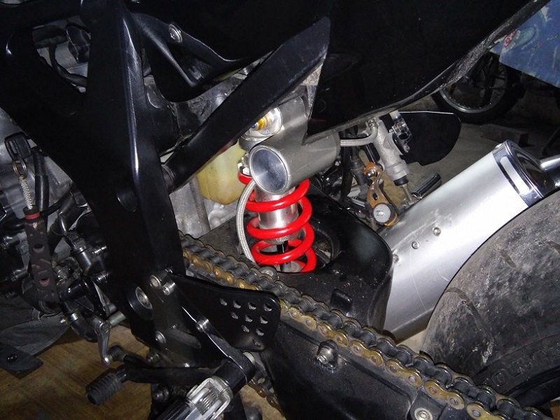

Szybka decyzja i padło na erłana na dniach zdam relacje jak pasuje i co ewentualnie trzeba przerobić wrzucę foty może się komuś przydać pozdro

Dzisiaj zamontowałem amor od erłana mocowanie gorne ma ta sama szerokosc, dolne jest wezsze wystarczy zamienic tulejke na tą od cebry gabarytowo pod aku miesci sie bez problemu jedyna rzecz jaką trzeba przerobić to faktycznie dolne trojkaty poniewaz amortyzator jest o jakies 10mm krotszy co za tym idzie motocykl wyglada na zglebowany :) pogoda nie dopisuje zeby sprawdzic jak sie spisuje pierwsze odczucia wyczuwalna lepsza praca gora dól dorzucam fotke :)
