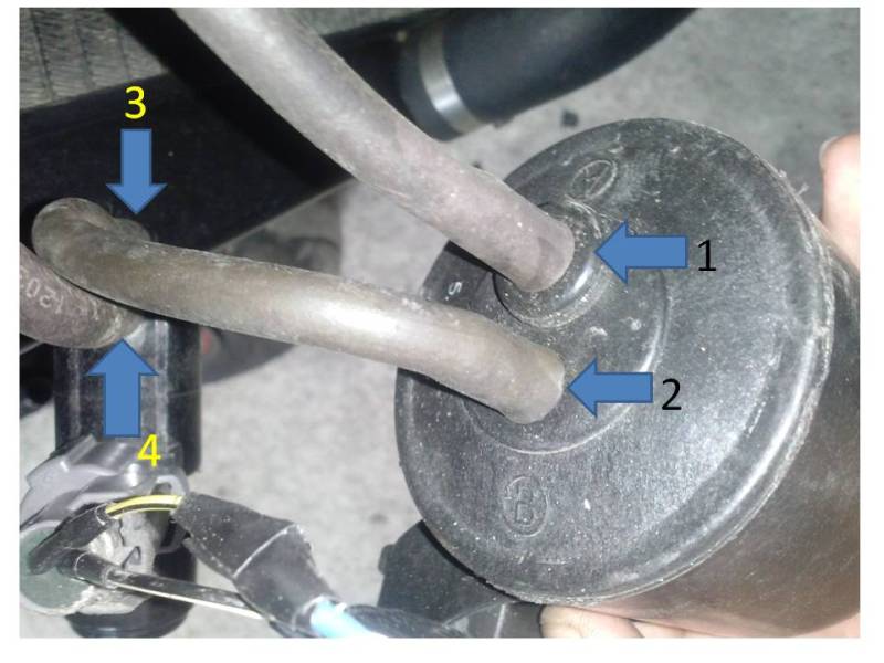

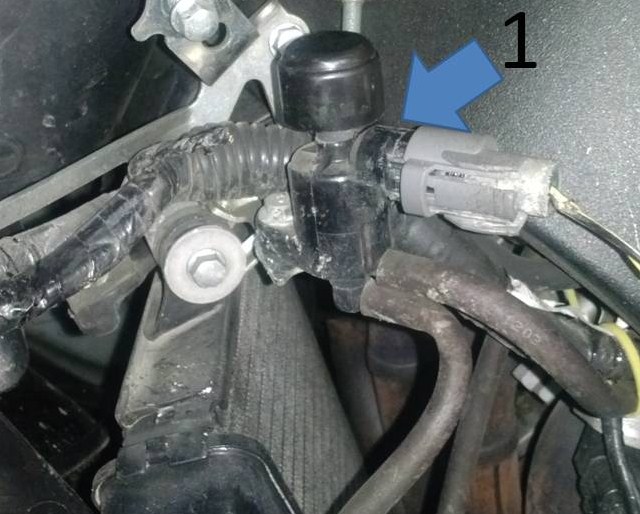

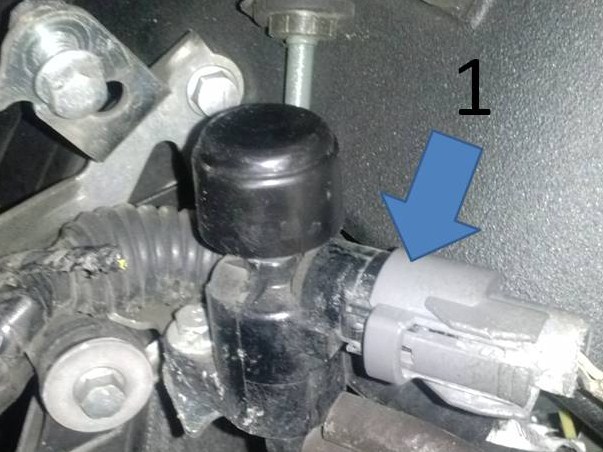

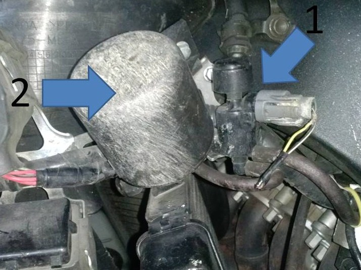

Mam takie pytanka:
Co to może być za część z lewej strony nad chłodnicą w 1000rr 2004r SC57? Co jest pod "1" a co pod "2"? Za co te elementy odpowiadają w motocyklu?
Z góry dziękuję za pomoc.
1 i 2 co to jest? za co odpowiada?
miedzy manetka a chlodnica z lewej strony moto
1 co to jest? Dzieki za pomoc z gory :)

Zawory podciśnieniowe klapki z dolotu

1 to zawór podcisnienia, 2 to zbiornik podcisnienia. Ten układ odpowiada za sterowanie kątem otwarcia klapki w dolocie

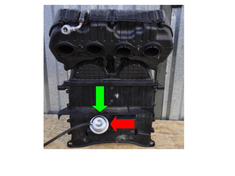

Jeszcze jedno: Czyli jeden wężyk idzie do zbiorniczka podciśnienia a drugi z zaworu idzie do airboxa? W którym miejscu jest ta klapka na airboxie z przodu z tyłu? Masz jakieś z zdjęcia z airboxa aby to uchwycić wzrokiem?

To będzie to-zgadza się. Dostęp bardzo trudny bo pod bakiem i pod spodnia częścią airboxa?
Klapeczka jet w rejonie tego metalowego grzybka na airboxie? Czy w innym miejscu?

Nad tym metalowym czym jest siłownik czy jak to nazwać który otwiera klapkę
a widać ją jak popatrzymy od przodu moto pod czachą a nad chłodnica

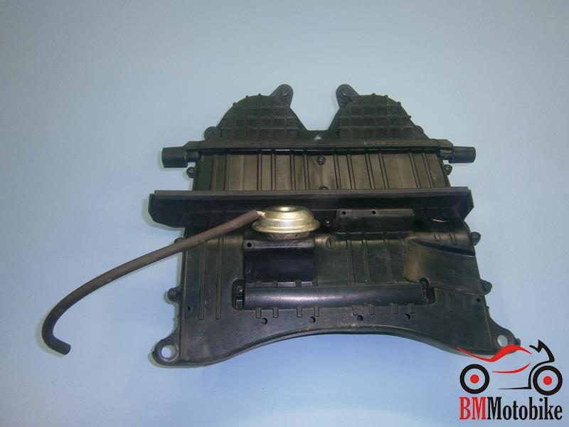

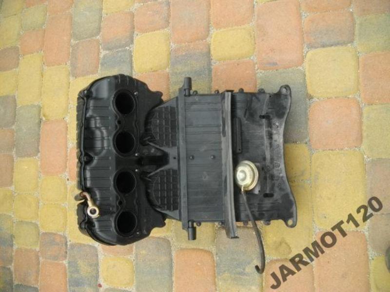

Potrzebuję się dowiedzieć czy dobrze to podpiąłem.

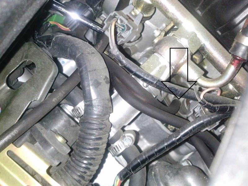

1) Ze zbiorniczka podciśnienia oznaczenie A (pkt.1) (zdjęcie nr 1) idzie wężyk do tyłu silnika pod airboxem i siodłem(zdjęcie nr 2).
2) Wężyk z zbiorniczka podciśnienia oznaczenie B (pkt.2) (zdjęcie nr 1) idzie do zaworu podciśnienia dolny wlot zaworu podcisnienia powietrza Zdjęcie nr 1- pkt.3
3) Z zaworu podciśnienia pkt 4 zdjecie nr 1 (górny wlot zaworu podciśnienia) węzyk idzie do metalowego grzybka w airboxie.
Potrzebuję pomoc od docenta nauk mechanicznych ;) co to ogarnia. Tam pełno wężyków i kabli. Nie lubie elektryki w mechanice :)
