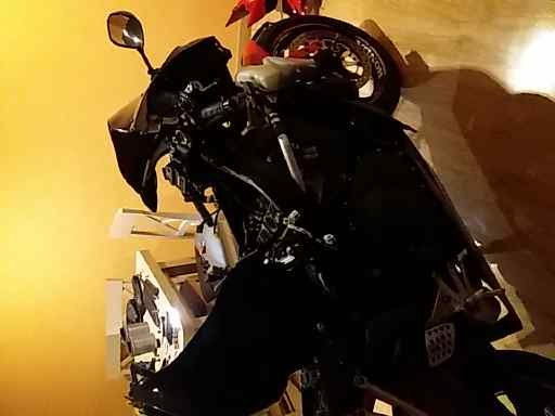

Hej, muszę zabrać się za wymianę świec i... no właśnie. Robił to ktoś z Was? Jak się do tego zabrać? Przez chłodnice czy raczej od strony airboxa?
Dzięki za podpowiedzi i ewentualny howto. Mógłbym zawieźć gdzieś do ASO lub Pana Zbyszka ale stwierdziłem, że czas samemu pogrzebać i się trochę nauczyć ;)

Wymiana swiec w sc57 samemu? powodzenia...:)
dasz rade. ale gwarantuje ze wiecej sie tego nie podejmiesz...
za wymiane swiec w zwyklym motocyklu kasuje okolo 50zl.
w sc57 150zl:)
Zacznij
airbox, bak, dolot wtryski, air intake, owiewek, odkrecic i wysunac chlodnice

O Boże, naprawde taka masakra?
Dlatego widziałem, że niektórzy kombinują i odkręcają chłodnice i tą drogą kombinują z wymianą.

naprawdę jest z tym mnóstwo zabawy.

Tak jak kolega wyżej napisał .
Roboty na cały dzień od góry wszystko trzeba rozkręcić chłodnice opuścić wysunąć dolot
Masakra ten co to projektował niech się cieszy że świece wymienia się po 40 tyś km bo jak by były częstsze wymiany powinien w ryj dostać

Heh :) No to niezle. Podejmuje jednak wyzwanie ;) Dzieki chlopaki za info.
Jak Wam sie jeszcze nasunie cos. Cos na co mam zwrocic uwage lub inny tips z tym zwiazany, dajcie znac. Dzieki z gory!

Zdejmij owiewki wszystkie , będzie najprościej i odkręć mocowanie chłodnicy od dołu bo mi się udało sobie złamać dolne mocowanie :/

Dzieki! Tak będę działał.

Jest troszke roboty.
