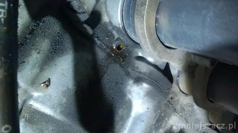

Witam wszystkich forumowiczów :) ostatnimi czasy męczy mnie mały wyciek w mojej 929 z otworu który znajduje się pod gniazdami wydechowymi :/ mam nadziej że ktoś mi pomoże gdyż przewaliłem cała serwisówkę i wujka google i nie znalazłem odpowiedzi na moje pytanie a mianowicie do czego służy ten otwór oraz czemu akurat tam wycieka??

Otwory te odprowadzaja olej ( luz tez inne płyny) które dostaną sie do gniazd świec. Mozliwe ze masz uszkodzona uszczelke pod pokrywa zaworow (nie pod głowica) i puszcza ona olej na swiece.

Wielkie dzięki za rade :) jutro rozbiorę moto i popatrzę na gniazdo świecy czy jest tam coś zapocone
