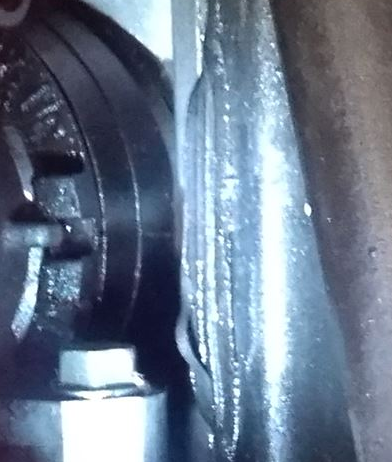

chlopaki dzis rozebralem moto i jest wypchnieta uszczelka pokrywy zaworowej ja mysle ze to jest alternator ktos mi gadal ze moze zapalac opary w komorze silnika i takie cos sie stanie co myslicie
