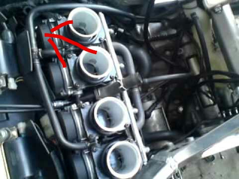

Witam.Podpowie mi ktoś gdzie podłączyć wężyk ze zdjęcia;) czy brakuje tu czegoś gdzie można go podłączyć , jakiejś pompki filterka ,bo już sam nie wiem;/po przytkaniu wężyka zmieniają sie obroty ,więć raczej tak luźno nie powinien on wisieć ;/ Prosze o pomoc i z góry dziękuję za odpowiedzi ;) (sorry za foto) hihi:

wygląda na odmę . Podpepnij pod puszkę filtra powietrza lub jeśli tam wpięta to do pokrywy zaworów .

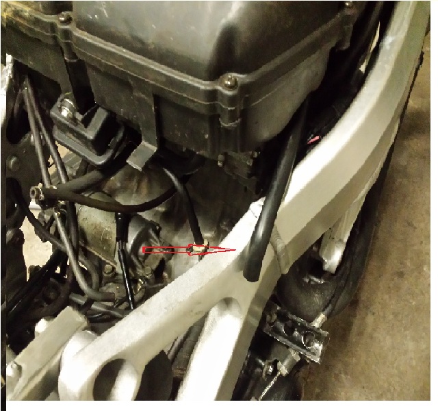

Przewód wychodzi od gaźników, do filtra nie ma żadnego wejścia:/ jest tak skierowany jakby mial gdzieś na dole być podłączony:/ jakby ktoś mial fotke swojej 900rr ze zdjętym bakiem to byłbym wdzięczny:l dzieki za odp :)to ten zaznaczony na foto

Ten wezyk to "wentylacja gazników" , pozostaje on niepodłączony, powinien byc skierowany do dołu, do jego zamocowania jest uchwyt (druciane oczko) w wewnetrznej czesci ramy.

Uff czyli ok . Dzieki kolego :)No faktycznie jest tam takie oczko. A on nie zassie jakiegos brudu tędy? Bo jak go zatkam to obroty sie zmieniaja

Nie ma obawy, nic nie zassie.

No tak odpowietrzenie gaźników o tym nie pomyślałem :ups: .
