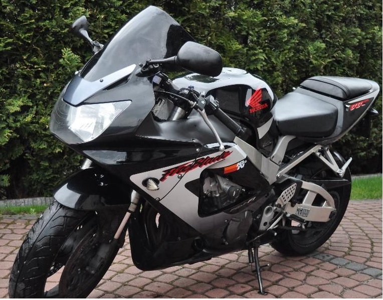

Stałem się szczęśliwym posiadaczem Hondy CBR RR Fireblade (929) z 2000 roku.
To pierwsza moja Honda na dwóch kołach i na pewno zostanie zemną na długo.
W związku z powyższym pomimo jej naprawdę dobrego stanu chciałbym ją bardziej spersonalizować.
Proszę o wskazówki dotyczące moich pytań ...
Przeglądałem już forum ale jeśli przeoczyłem już poruszany wątek to sorki i proszę o odnośnik do źródła.
1. Gdzie można dostać oraz w jakiej cenie podobną lampę :
https://www.youtube.com/watch?v=OVG9pPLW_90
2. Gdzie dostanę Undertail (możliwy błąd w pisowni) - interesuje mnie jak najbardziej zgrabny tj. płaski. Kierunki i podświetlenie tablicy rejestracyjnej przerzucone do lampy tylnej a sama tablica bez ramki bezpośrednio do przedmiotowego wypełnienia. Najlepiej gdyby miał już przeniesioną wkładkę zamka od spodu lub inaczej rozwiązane otwieranie schowka.
Mam też kilka pytań dot. usterek: -
1. Światłą przód zostały przerobione dawno temu na ksenony. Przy załączaniu świateł długich ksenon świateł mijania zaczyna mrugać ... Czym to może być spowodowane ?
2. Jakie są seryjne żarówki postojowe ?
3 W tylnym świetle LED nie zawsze załączy się podświetlanie tablicy rejestracyjnej... Czym to może być spowodowane ?
Z góry dziękuje za pomoc. Przepraszam za wysyp tylu pytań już w pierwszym poście ale wiadomo człowiek chce wypieścić nowy nabytek.

1. Projekt indiwidualny ale koszt około 800zł w firmach wyspecjalizowanych w takich przeróbkach . Na alegro znajdziesz sobie och ogłoszenia i robia na indiwidualne zamówienie .
2. Puig , bikeplast , allegro alliexpress itp tam szukaj . Ja u sieibe sam zrobiłem bo nie miałem zamiaru płacić 300zł za kawaęł plastiku ...
3. Może brakuje mu prądu , sprawdź oraz jeśli chiński ksenon to ruwnie dobrze żarnik już się andaje do kosza .
4. typ 5w5
5. Gdzieś ma słaby styk lub kiepsko połączone .

Gratulacje zakupu!
Moto niech Ci służy jak najdłużej ale jak nadal chcesz być szczęśliwy to wywal ten ksenon i wszystko co zbędne i pobiera prąd... alternatory w 929 nie mają litości :) Pozdrawiam!
