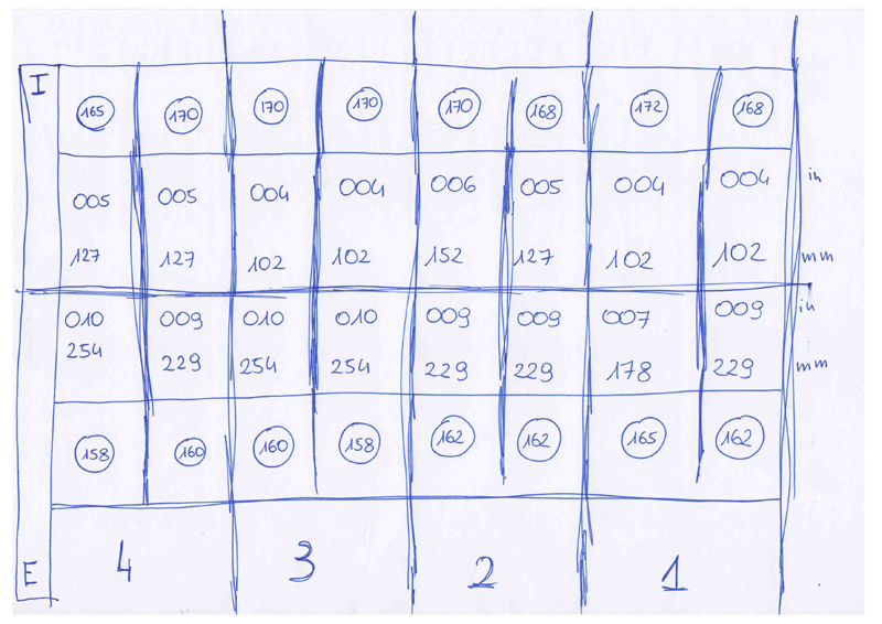

Witam wszystkich. Pytanie mam czy ktoś pomoże mi policzyć jakie płytki powinienem pozamieniać a jakie dokupić? nigdy tego nie robiłem i nie chciałbym się pomylić dlatego wolałbym żeby zrobił to ktoś bardziej doświadczony w tych sprawach.

weź Ty mi wytłumacz co to są za wartości bo ja nie rozumiem, w kółkach rozumiem grubość płytki ale te wartości 004 009i te ponizej 127 i 152 to co to jest ?

Oj czepiasz sie :P , kolega zapomniał o zerach i przecinkach na poczatku. Mniejsze cyfry to wynik w calach, wiekszy przeliczony z cali na mm (po wynikach widać ze pomiar był robiony szczelinomierzem wyskalowanym w calach)
